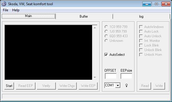

Příspěvky: 2809
Příspěvek od anydraj »
OBD Kline pres spec sw.
Myslim, ze jsem to videl na Netu
Zkus hledat
Hrony
Příspěvky: 75
Registrován: pon bře 21, 2022 9:13 am
Příspěvek od Hrony »
VCP origo umí EEPROM upravovat, dnes jsem zkoušel ale nepovedlo se mi jí vyčíst celou pouze vždycky danou adresu. Dokázal by jsi mi takto říct v které co upravit? Děkuju
Příspěvky: 2809
Hledej tohle a eeprom naplne.
Hrony
Příspěvky: 75
Je reálné to najít? :-D prolezl jsem seznam, google, bing, ebay, ali, nikde ani zmínka o tomto softu.
Příspěvky: 2809
Mas SZ, mrkni
