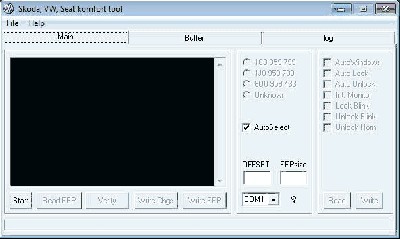

VCP origo umí EEPROM upravovat, dnes jsem zkoušel ale nepovedlo se mi jí vyčíst celou pouze vždycky danou adresu. Dokázal by jsi mi takto říct v které co upravit? Děkuju
Zaslal: čt březen 28, 2024 16:07 pm Citovat
Hledej tohle a eeprom naplne.
