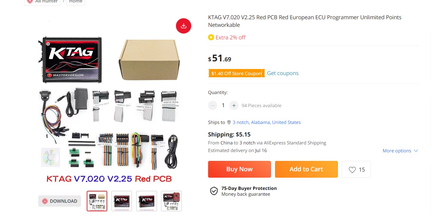

Pro Všechny, kdo přijdou pro informace na fórum.
Úspěšně jsem zrušil EGR v ECU EDC17CP14.
Abych Vám ušetřil peníze a nervy. Nekupujte z KESS v2 (čína), i ty nové mají nic moc nápovědu a někdy zapíší na špatné adresy.Pak jednotka hůř komunikuje například s ABS. Prostě OBD zápis nic moc.
Nebuďte líní vytáhnout ECU z auta. (Přikládám fotky)
Kupte KTAG.
1. u VW je potřeba sundat stěrače (koupit stahovák - Alza 49 Kč)
Něco dát pod stěrač ať neodřu plast a nerozbiju čelní sklo.
2. dva šrouby odmontovat u stěračů, pak dva uplechu (co po něm jdou vodiče do ECU), pak další dva (co drží ECU)
3. Dle Youtube plochým šroubovákem z boku konektoru trochu zapáčit a konektor se sám odpojí.
4. Trik na otevření ECU jednoduše. Vyšroubovat původní šrouby z ECU a pomalu ze stran na místo původních šroubovat asi 5mm šrouby s rovnou dosed.plochou (prostě, aby zvedaly víko - vešli se těsně do otvoru víka, ale ne do děr po původních šroubech. Postupně se zvedá víko otáčku po otáčce, kde to jde a z vrchu se víko ohřívá, aby to šlo líp. Je tam těsnící guma a postupně je dobý ji odřezávat.
Hlavně kontrolovat, jestli se neláme deska (plošný spoj) a pokud se nebezpečně prohýbá, zpomalit otevírání ECU a nahřívat.
5. NA KTAG se připojí bud BDM (to asi nedrží pokud nemám tu lavici), nebo líp zapojení na piny.
Jak je uvedené v Software KSUIT. V podstatě 3x napájení, 2x data a jeden šedý na boot pin.
6. Pak už jen stačí udělat zálohu. Software si detekuje správný protokol a když špatně vyberete, opraví Vás. (lepší zálohurozdělenou do 3 souborů, respektive pro EDC17CP14 tricore do dvou souborů, jeden je nějaký Eeprom TC1796- ještě jsem nezkoumal co tam přesně je, a druhý MICRO TC1796, ten by měl obsahovat mapy a DTC kódy které, když se smažou, tak na ně ECU nereaguje a tak nepadá do nouzáku a už je nezná. Ten soubor bude mít asi 2Mb)
7. Po záloze softwarem KTAG (KSUIT se to jmenuje) umí pohodlně najít a smazat TPROT - tunning protect prostým stiskem tlačítka ENABLE - tlačítko vlevo dole. Pak KSUIT dlouho maká a je hotovo.
8. Pro jednoduché vypnutí DTC kódů je dobré sehnat Davinci EGR OFF program.
(Ten umí najít v souboru často hledané a vypínané sekvence kódů a deaktivovat je)
Stačí v Davinci otevřít ten 2MB soubor (KTAG mu dává příponu .MPC)
Stačí kliknout EGR OFF - tím so vymažou kódy spojené s EGR a doporučuji v pravém okně zadat a vyhledat DTC kód P046c - ten by vyskočil pokud bych AEGR (ta čast v předu u motoru) odpojil konektor.
(Tím nepotřebuju záslepku EGR, jen jej odpojím a už to do sání motoru nepustí výfukové plyny)
9.Upravený soubor by v názvu (asi na začátku) měl mít slovo PATCH.
10. KTAGem dám zápis většího upraveného souboru s názvem PATCH.
KTAG se mě zeptá na původní soubor, pravěpodobně podle něj udělá kontrolu CHECKSUM.
A soubor zapíše.
11. Máte hotovo a můžete otestovat v autě.
Pro KESS v2 i po zapsaní by se to mohlo tvářit úspěšně - nic by nebylo poznat, ale diagnostika by ukazovala občasnou nekomunikaci motorové jednotky - chybný tunning.
Proto doporučuji KESS v2 rovnou zavrhnout.
Snad Vám moje poznatky pomohou.
Sleduji DPF po vypnutí EGR a překvapivě se neplní, takže OK a pravděpodobně jen stoupnou NOXy ve středních a nízkých otáčkách. Tak uvidíme co na to STK.
ECU jsem po uzavření lepil lepidlem na displeje B7000, nebo jak se to jmenuje.
