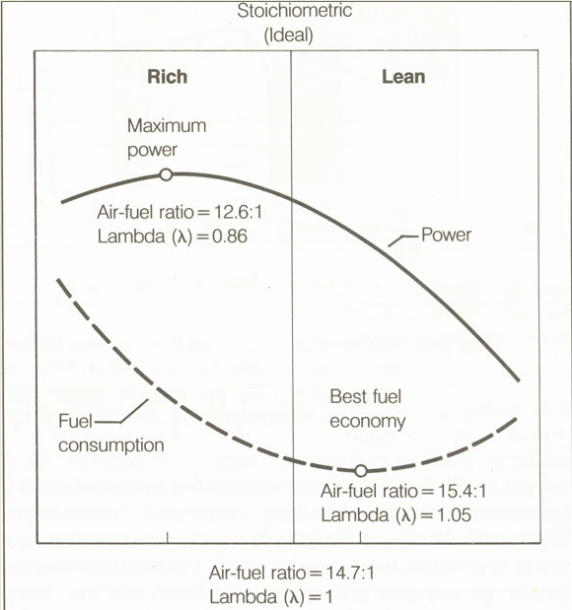

Shocked Shocked :shock:to je pre benzin...tupče a tam to začina...lambda sondu od www.esner.cz...
 Velikost:  114.09 kB
 Zobrazeno:  42626 krát

cervenyxp trochu si to pochopil inak ako som myslel. chcel som tým povedať že ak sa niekto s niečim drbe pekne dlho a minie pár peňazí tak nebude dávať poznatky a získané info na fórum.
a miesto rozčulovania sa by som volil normálnu komunikáciu a nie prskať na ostatných len preto že sú skúpy na info. bohužial, takto to chodí. s tým nespravíš nič.

k tej octávii, opýtam sa ja: vieš aký máš pomer vzduch palivo v sérii a aký v tvojej úprave?
vieš aký bude následok pri bohatej zmesi alebo chudobnej?
Dík za toho tupce, a chápu li správně, tak emise budu díky týhle opičárně od esner přesně podle norem třeba pro Euro 4 ? Nebo ji tam máš práve kvůli stechiometrickému poměru ve válcích a stejně za určitých okolností na tuhle opičárnu kašleš, a když už jsem ten tupec tak ti položím otázku jak mi běžná ecu třeba od bosche bez extrémně složitého přeprogramování bude dělat třeba ??? tak třeba , vypínání zapalování při řazení ?, jak ji přesvědčím aby mi dávala informaci o tom že se blížím omezovači atd. Jak jí naučím start control ?
