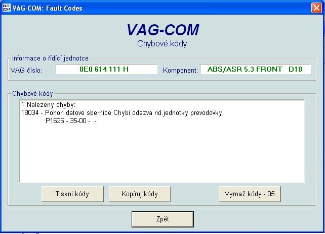

Na audi A6, c5 odišla elektronika ABS, BOSH 5,3
vymenil som ju za presne takú istú ale z automatu a stále má uloženú chybu
po načítani na VAG:
1 Nalezene chyby:
18034 - data bus-pohon chybejici sdeleni od prevodovky (RJ)
35-00--
a po naštartovaní svieti ASR.
Chyba je znova uložená po naštartovaní.
Stále hladá nejaký signál z automatickéj prevodovky ktorý na manuále nepríde Smile
Poradí mi niekto ako zmeniť tento stav?

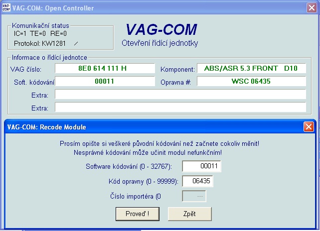

A jake máš ted kodovani v ridici jednotce abs?
Zaslal: st leden 11, 2012 10:01 am Citovat
Jako poslední číslo změň ze 7 na 5 a mělo by to frčet,možná to bude chtít login,je to audi...

to kodovanie je 00011.
V ktoréj tabulke to môžem zmeniť?
ďakujem.

Zaslal: st leden 11, 2012 16:53 pm Citovat
Tabulka krásná,fotečky taky,je to ok jen tam dej 00012 nebo 00010 CAN a neCAN verze dle pevodovky,příště dej víc info o autě,těch verzí je víc...
Jo a tabulka je ta Software kodování ,už si tam byl...

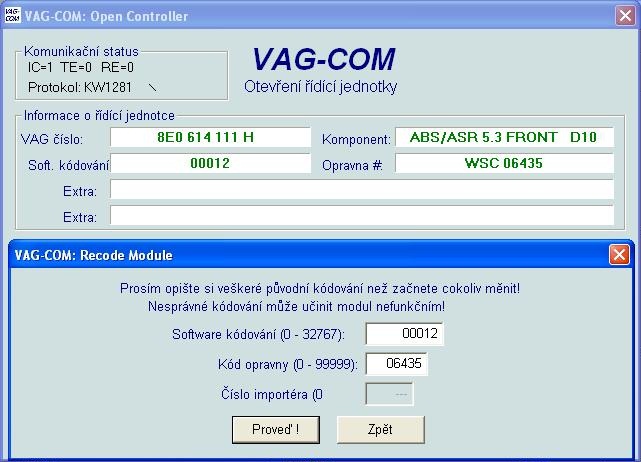

Zaslal: st leden 11, 2012 18:55 pm Citovat
Nic se nestane buď v klidu,zkus 10 nebo 12 kodování a jedno z toho klapne,pokud to pujde nakodovat,je to abs primárně určený pro automat,pak diag jestli bude závada...

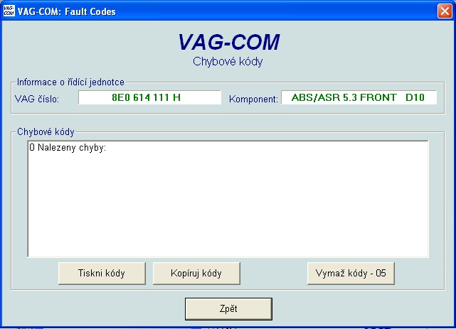

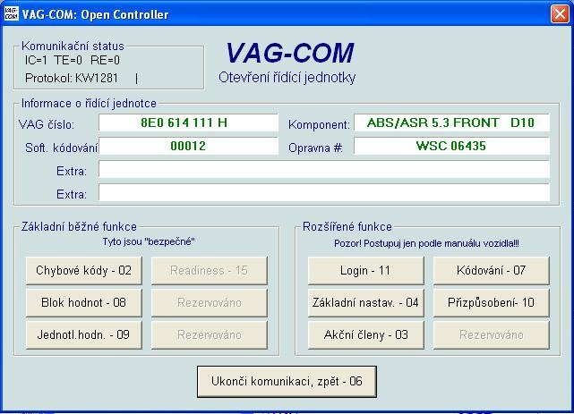

Ďakujem za radu, ABS je nakódované a svetieľko ASR zhaslo Very Happy
Do kodovania som zadal 10 a neuložilo sa to.
Tak som zadal 12 a to sa uložilo, vymazal som chybu a už sa neobjavila.
