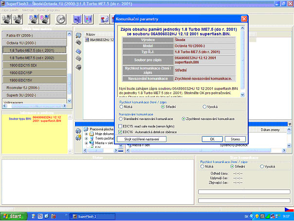

zdravim vás čím je podla vás bezbečnejšie flashnúť cez diagnostickú zásuvku octaviu 1.8T 110kw 12.12 2001 4x4 galletom,alebo superflashom načitať flash išlo bez problémou obidvoma
Zaslal: út duben 15, 2008 20:34 pm Citovat
je to vlastne jednotka som zabudol napisať 06A906032HJ -29F800PBflash som mylsel či radšej sa napichnuť priamo na jednotku,alebo aj cez diagnostickú

ok diky,len my ide o to ako to čo najbezbečnejšie zapisovať asi na nizkej rychlosti... navázovaní komunikace ....nastaviť na /Standarní navazovaní komunikace/ zapnúť zapalovanie počkať 10s vybrať poistku 1 a dať zapisovať a na baterku pripojiť autonabijačku aby tam bolo stále min.13V
Bez vyndání pojistek to už dělám minimálně rok, střední rychlostí nic nepokazíš a kdyžtak tak zápis po výpadku Cool

ok dik nabuduce tak skúsim som to nakoniec nahral cez galleto s malým problémom zamrzlo to pri zápise na 9% tak som dal znova bez ID jednotky a bezproblémou nahralo cez zásuvku diag.
minule my superflashom spadla jednotka pri zápise bolo už asi zapísané 64% na octavii tour 2006 1.9-74kw 038906019PB sw1037378317 a nedalo sa uz vôbec spojit s jednotkou ani spraviť zápis po výpadku vyhadzovalo stále dáku chybu s komukáciou
vymenil som flash a na stole to už nahralo bezproblémou

Někdy se holt nezadaří, ale flash jde přehrát to si nemusel měnit Rolling Eyes
