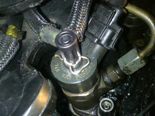

mam trochu problem s cmaxom. chlapik zneho vytiahol vstrek dal novu podlozku a naspet ho nahodil auto chytilo a po 15 sek. zdochlo a odvtedy nic len toci a nechytne. diag napise P138B ...
este ma napadlo prekodovat vstreky ale ktore cislo opisat zo vstreku ? prikladam foto dakujem

Ked som povolil privod paliva na vstrekovaci tak ani kusok nafty ... proste ako keby ani cerpadlo naftu nepodavalo ... poistky su dobre ... este ohladom toho kodovania vstrekovacov ktore cislo zadat pre nakodovanie vstrekov pretoze mam este jedny vstrekovace a chlapik ich chcel menit pre istotu ... Dik za odpoved

jo hosi tak na lano to netaham to viem len tie vstreky som vymenil povodne sli na odpocet ceny a teraz su tam nove vie mi niekto povedat ake mam zadat cislo vstrekov vid obrazok ... dakujem
