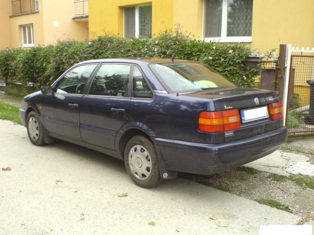

Zajtra idem na VAG som nedočkavý čo zasa mechanik povie mám vymenené sviečky,káble, čidlo teploty, škrtiacu klapku, indukčnú cievku, čo sa znovu posralo? Keď to pôjdem zhodiť zo skaly dám vedieť. VW passat B4 2,0L 85 kW.

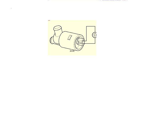

Hele jakej je to rok , nema nahodou jeste tento ventil ??? jestli jo je to tvoje zavada ! je K.O nebo ucpanej , je nekde mezi sanim a vstrikovanim napojen na 2 hadice , jak je spatnej desne to kolisa.

Je to ročník 08/96 ale taky ventyl tam nemám. Konečne som zohnal človeka ktorý mi to premeria osciloskopom je to macher verím mu, že to zvládne. Ale až po novom roku. tak dovtedy Sad Sad
