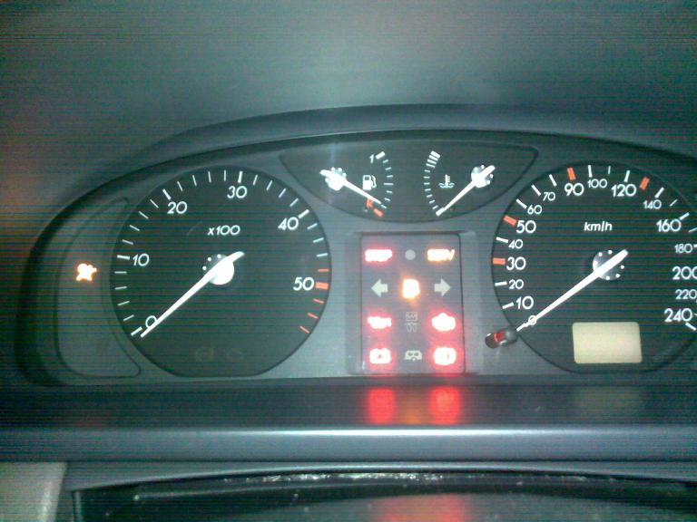

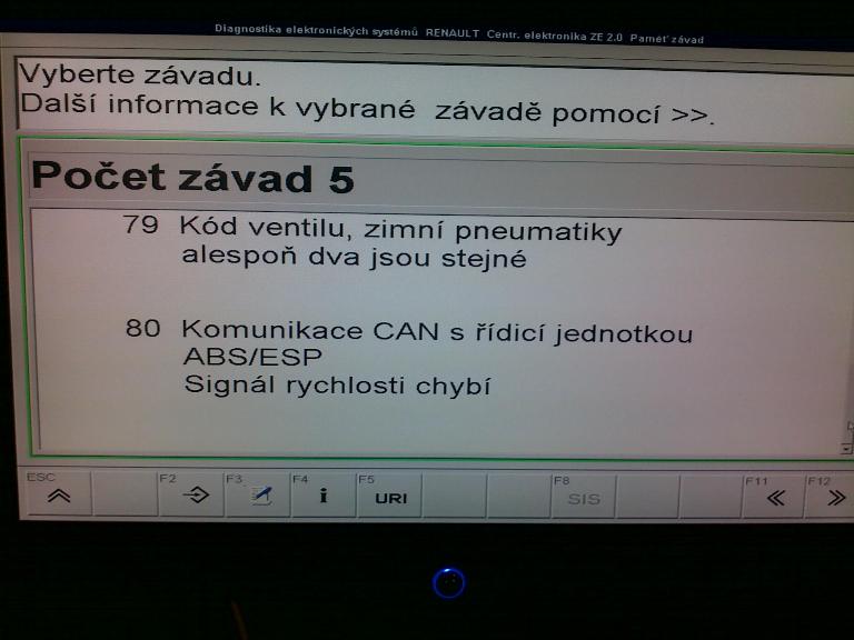

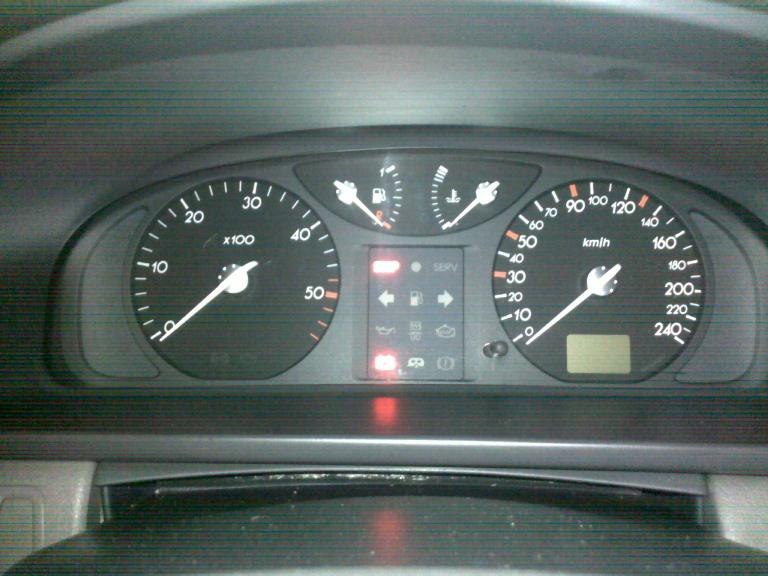

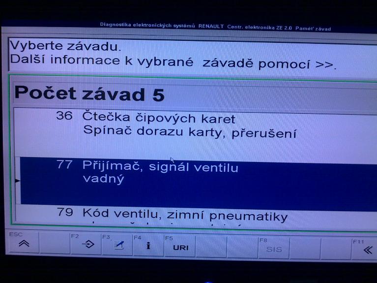

Při odvozu pána mi připadalo že to táhlo normálně i když pán řikal že pocituje pokles výkonu. Nevím těžko spekulovat. Při cestě z něho vypadlo, že to nešlo nastartovat a že blbnou nějak budíky. Prý musel 5x vložit kartu aby vůbec naběhly budíky a chytlo to. Já to dovezl před barák. Na večer že to uklidím domů a už to nechyto. Vždycky jako když by už chtělo ale nechytlo. A budíky nenaběhly tak jak by měly.Jen občas. ( viz foto) Odstrkal jsem to do dílny a načetl KTS. XX závad. Co jsme to tak nějak promazal, tak na jednotce motoru relé žhavení. Vymněnil jsem tedy žhavičky. Ani jedna nešla. Ted mám v dílně 25 nad nulou a motor po dlouhém trápení chytnul ale třeba max na sekundu. Spíš to chce jen jako by chytat. Reakce na plyn žádná a při startování to občas zakouří. V jednotce motoru je pamět prázdná. Zkoušel jsme teda ještě centrální elektriku jestli imo atd. Tam jsou uložené závady : 36 čtečka čipových karet - Spínač dorazu karty, přerušení. 80 Komunikace CAN s řídící jednotkou ABS/ESP - Signál rychlosti chybí. Myslím ale že ta závada 36 svídita už při minulé návštěvě a vše tak nějak fungovalo. Myslíte že má chyba č. 36 nebo 80 vliv na nastartování motoru?

zavady

Takto většinou naběhnou budíky po vložení karty

A takto jednou z xx pokusů a občas se rozsvítí až při startování

ten snimac v citacke som menil uz na 3.... dokonca bola na jedenj aj poskodena karta tym ze ju majitel nosil vo vrecku na zadku... vymenil som to vsetkoa auto chodi dodnes... zatial... ale mal som to vtedy citane cez clip a pozeral som aj skutocne hodnoty ze to tam bolo aj vidiet mam pocit ako to nechodilo...ale to bolo uz davnejsie asi 2 roky...
