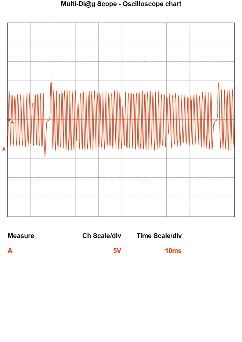

Vacka je v pohode snimac otacok isiel v pohode po vymene,ale zas mi to zacalo ukazovat blbosti.vid obrazok snimac kluky

od Topman » úte říj 13, 2009 10:53 am

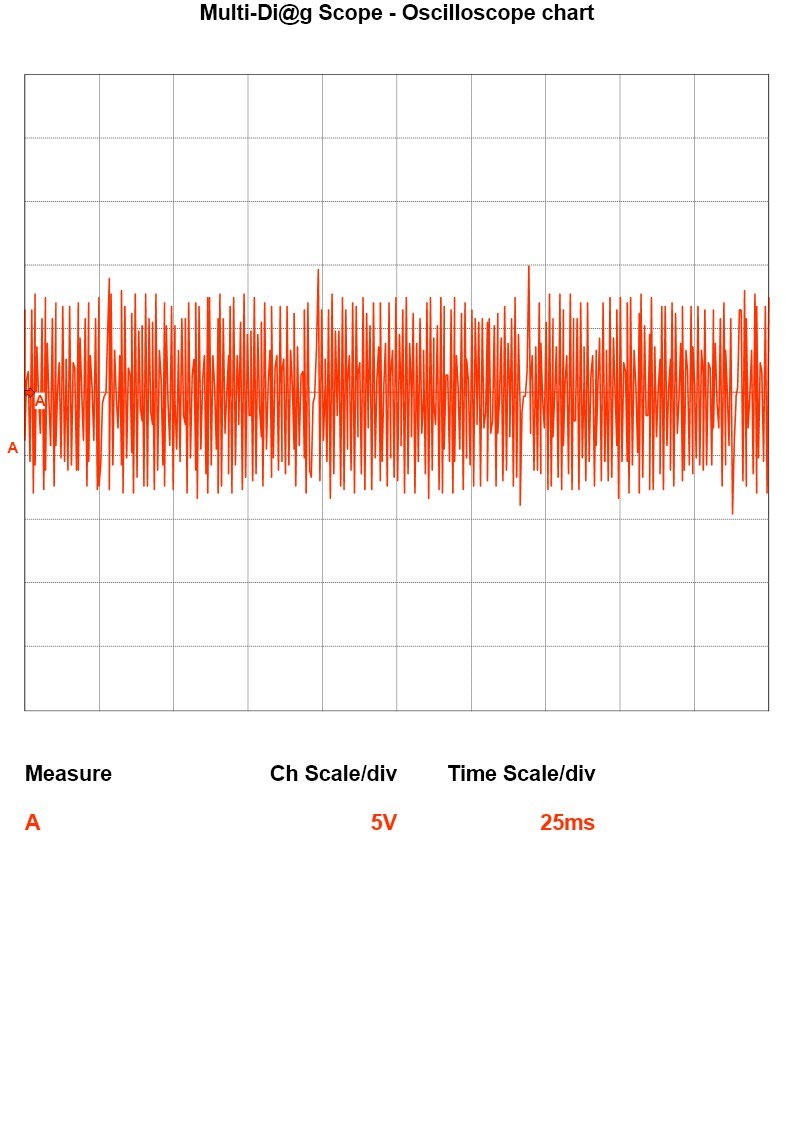

Novy snimac otacok uplne to iste
Příspěvky: 1235 Registrován: stř říj 29, 2008 9:31 am
Příspěvek
od AEP » úte říj 13, 2009 11:13 am
kam jde ( kam se zasunuje ) snímač otáček kliky . signal je defektní.

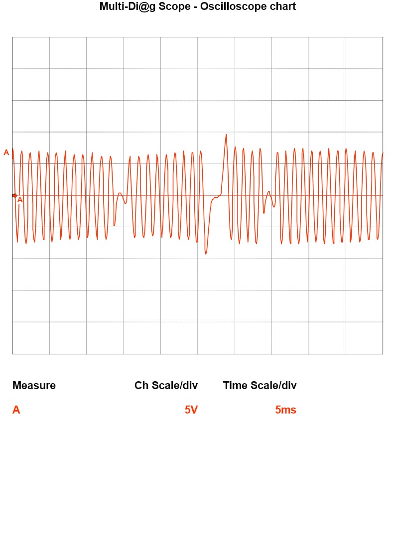

potahni to na 20 ms
Topman
Příspěvky: 73 Registrován: pát říj 24, 2008 11:19 am
Příspěvek
od Topman » úte říj 13, 2009 11:22 am
snima zotrvak na prevodovke.signal je zly,ale to uz moze byt len riadiacka

od Topman » úte říj 13, 2009 11:28 am

Topman
Příspěvek
od Topman » úte říj 13, 2009 11:35 am
otacky 25ms.jpg (123.13 KiB) Zobrazeno 38155 x

od AEP » úte říj 13, 2009 12:14 pm
bude problem na setrváku. 10 a 26 zub bude poškozen. nedelala se náhodou spojka?
