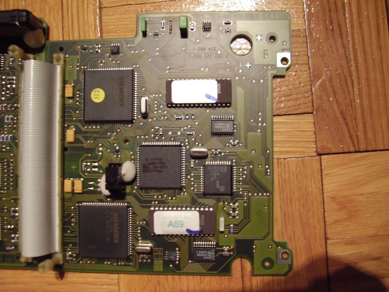

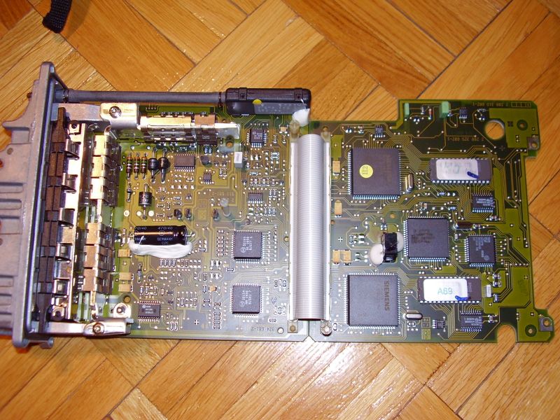

Zdravim vsetkych.
Tu na obrazkoch je stara RJ TDI z GOLFa III.
Potreboval by som sa trocha zorientovat a ktory chip je IMMO a ktore sa menia pri chipovani.
Ja si myslim ze su to tie dva vedla seba plcc32.
Neviem nejako som z toho sprosty.
A este ako vyblokovat IMMO??????????
DIK

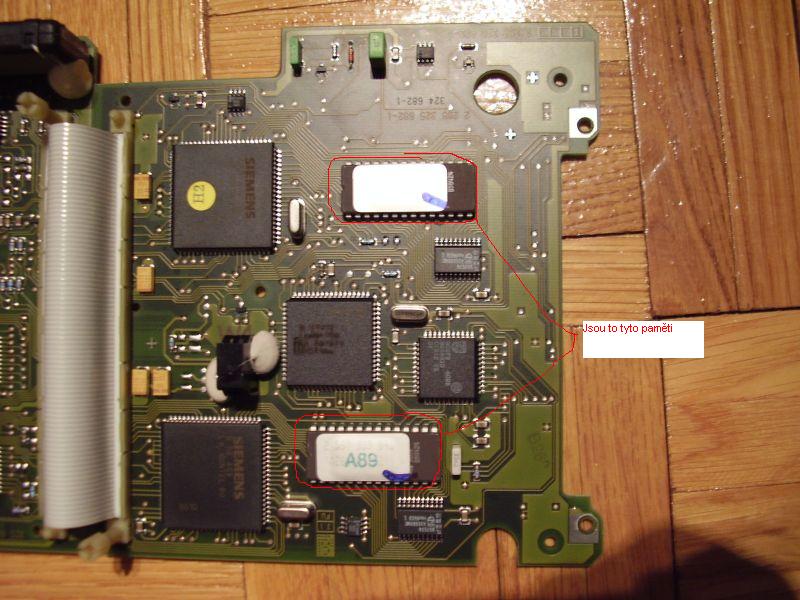

Zaslal: po červenec 20, 2009 21:40 pm Citovat
Very Happy Razz Very Happy tak do toho

Zaslal: út červenec 21, 2009 6:59 am Citovat
možná jsem slepý, ale nevidím žádné 32plcc.

Zaslal: út červenec 21, 2009 16:14 pm Citovat
Immo je v paměti 93c46
Zaslal: út červenec 21, 2009 16:56 pm Citovat
s tými dilkami opatrne žiadna zábava to vyletovať von
djrjay
Zaslal: út červenec 21, 2009 20:54 pm Citovat
TO m5668443578
ktory chip to konkretne je???????
a ako ho uplne vyblokovat??????
TOMI
Zaslal: út červenec 21, 2009 22:31 pm Citovat
djrjay napsal:
TO m5668443578
Je na nom napisane 93c46 v SOIC8 puzdre.
TOMI
Zaslal: út červenec 21, 2009 22:34 pm Citovat
hardcore napsal:
Odporucam SC7000 alebo hotair s vhodnym nadstavcom pre DIL puzdra. Inac sa moze stat ze vytrhas prekovy medzi stranami dps.
Zaslal: út červenec 21, 2009 22:39 pm Citovat
AEP napsal:
Rolling Eyes Rolling Eyes Rolling Eyes Ty nie si slepy ale som nepocital piny-a tie co su vyznačene tak su 28 pinove
astero
Zaslal: út červenec 21, 2009 22:43 pm Citovat
Založen: 7.7.2009 Příspěvky: 19
Tak na dil8 snad staci zapalovac, nie? Twisted Evil
Ciste pre zajimavost, vidim dve epromy a dva procesory. Vie niekto, preco je tam toto usporiadanie? Neverim ze je to zaloha.
Zaslal: út červenec 21, 2009 22:49 pm Citovat
Vypájej, koukni na obsah a uvidíš co který procesor zpracovává.
astero
Zaslal: út červenec 21, 2009 22:52 pm Citovat
No ja tu rj nemam, preto sa pytam. Ze by to jeden proc proste nestihol? To bude nejaka prasarna..
