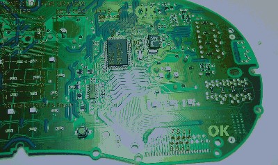

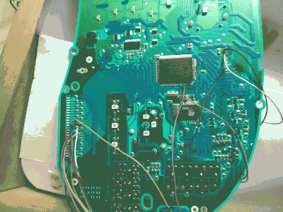

jde o tacho peugeot 307 cc sagem ,kde kamarádovi nějakej "mechanik" vyměnil rosypanou bsi , a tacho si načetlo 350000 km s této bsi která stejně byla nekopatibilní .Původní bsi jsem spároval a upravil km zpět na původní hodnoty ale potřebuju i tacho budíky mám napinované ,ale jsem bohužel koupil china adaptér na nec procesory ak UPa programátoru a ten nechodí .takže otázka 10 min stáhmout eprom data z budíku opravit a vrátit zpět.

podle neo4. má to umět podle MHauto to umí. není problém ho odfouknou pokud by bylo třeba připravím ,ale nemám pcb pro naprogramování a letovat na drátky to nechci asi bych utrhl nožičky
Příspěvky: 2809
Příspěvek od anydraj »
NYO4 ma zapojeni pouze pro NEC od ETL
Tak ted nevime, co a jak jsi pripojil
Bych ti i pomohl, malo info
Vyfot zapojeni co mas

teď je to zapojené podle MHauto a DigitalKaos je tam jen jedna změna nemusí se nezvedávat pin a prý to funguje na UPa
Příspěvky: 2809
Na MHH je smecka blbecku (ne vsichni samozrejme), never vsemu co napisou.
Tohle zapojeni je pro NEC ETL
