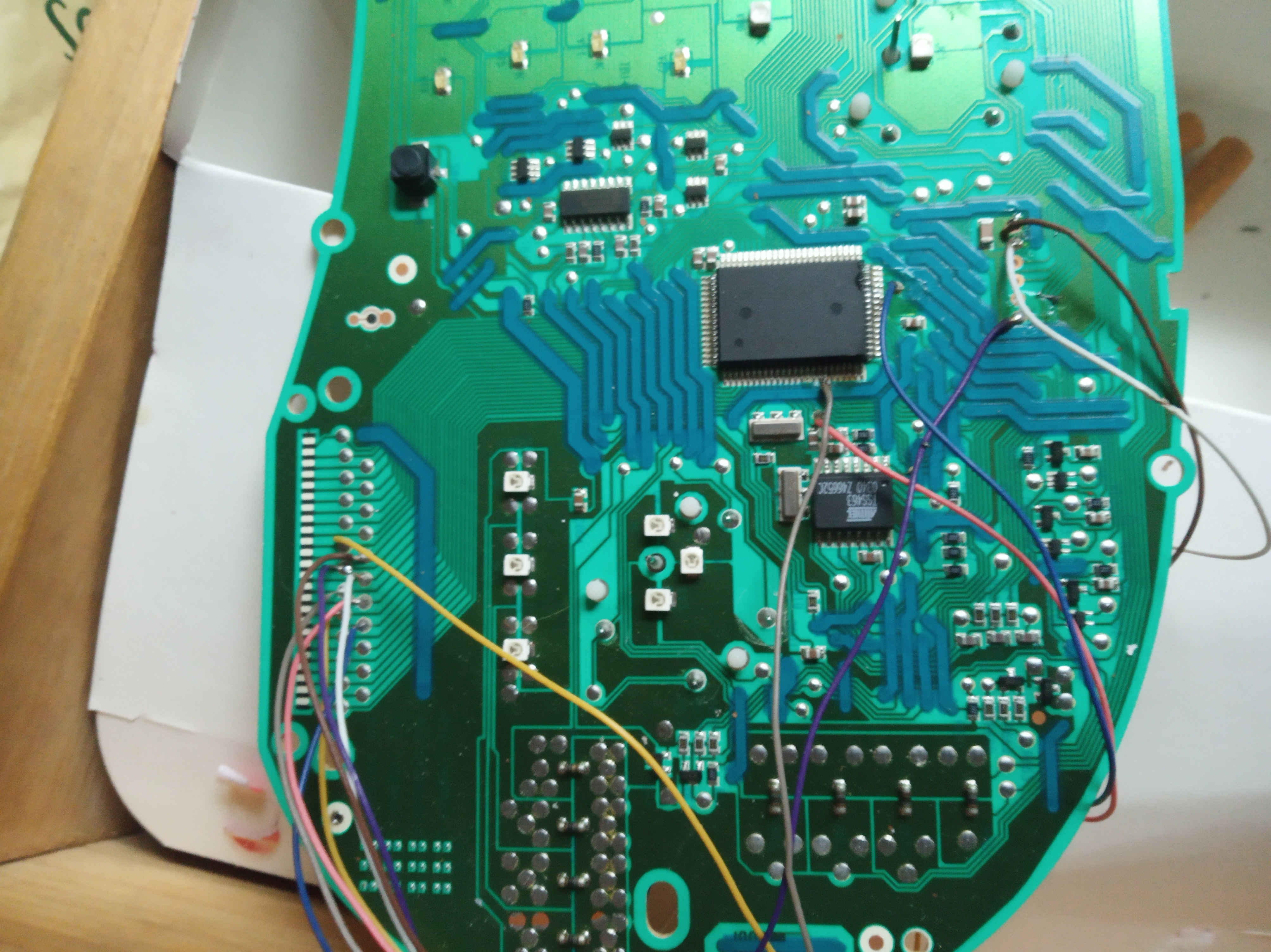

podle neo4. má to umět podle MHauto to umí. není problém ho odfouknou pokud by bylo třeba připravím ,ale nemám pcb pro naprogramování a letovat na drátky to nechci asi bych utrhl nožičky
Zaslal: út květen 24, 2022 14:06 pm Citovat
NYO4 ma zapojeni pouze pro NEC od ETL
Tak ted nevime, co a jak jsi pripojil
Bych ti i pomohl, malo info
Vyfot zapojeni co mas

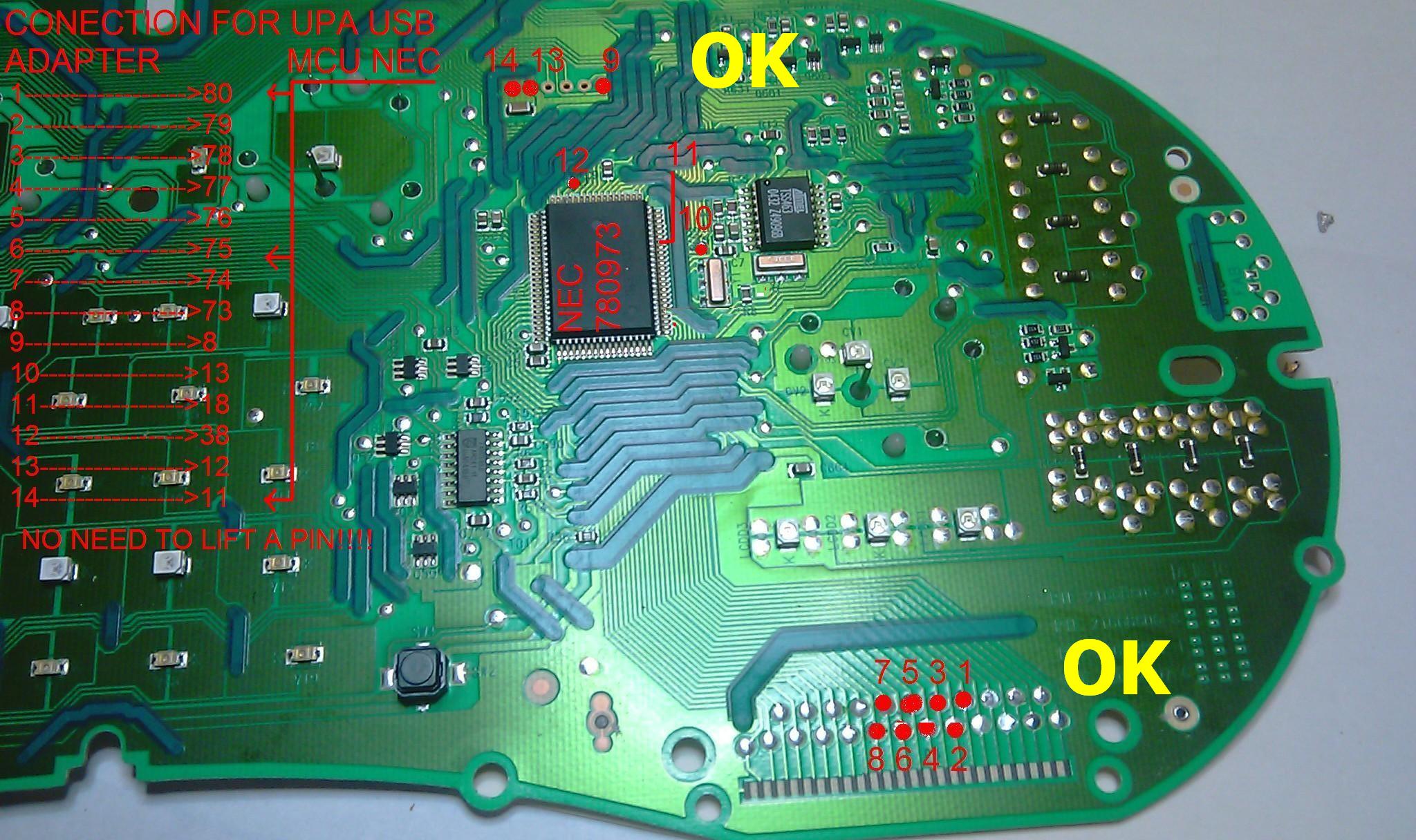

Josefga
Zaslal: út květen 24, 2022 14:16 pm Citovat
Založen: 9.7.2013 Příspěvky: 59
teď je to zapojené podle MHauto a DigitalKaos je tam jen jedna změna nemusí se nezvedávat pin a prý to funguje na UPa

Zaslal: út květen 24, 2022 14:27 pm Citovat
Na MHH je smecka blbecku (ne vsichni samozrejme), never vsemu co napisou.
Tohle zapojeni je pro NEC ETL
Josefga
Zaslal: út květen 24, 2022 14:32 pm Citovat
je tam i poděkování že to na Upa programátoru funguje tak jsem myslel že jo i v názvu souboru je UPA OK
