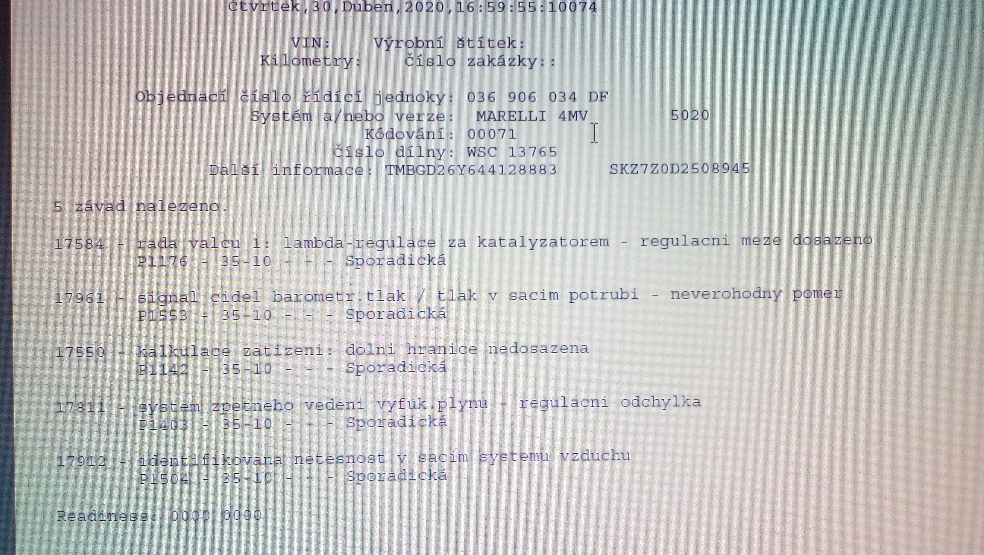

Zaslal: út květen 05, 2020 19:03 pm Citovat
Založen: 2.9.2007 Příspěvky: 51 Bydliště: Bzenec
Mohu poprosit o nejaky nazor, postreh, napad?
Auto hodi nouzak na pedal plynu a vyskakujou kontrolky ASR, check, EPC...dela to asi cca po 200km jizde.
MAP - cisteny, dle diag hodnoty OK
ECU - druha, to same
EGR - dle zakaznika novy, reset, adaptace OK
Sk.klapka - cistena, reset, adaptace OK
Sani - dle odchylky bez znamek netesnosti
Auto je samoz LPG, delal sem ho pred 3lety. LPG to neni, delam to pres 10let. I kdyz i mistr tesar se utne (vtip).
15min na volnobeh, nic. Zk jizda 25km nic.
Napadlo by nekoho neco?

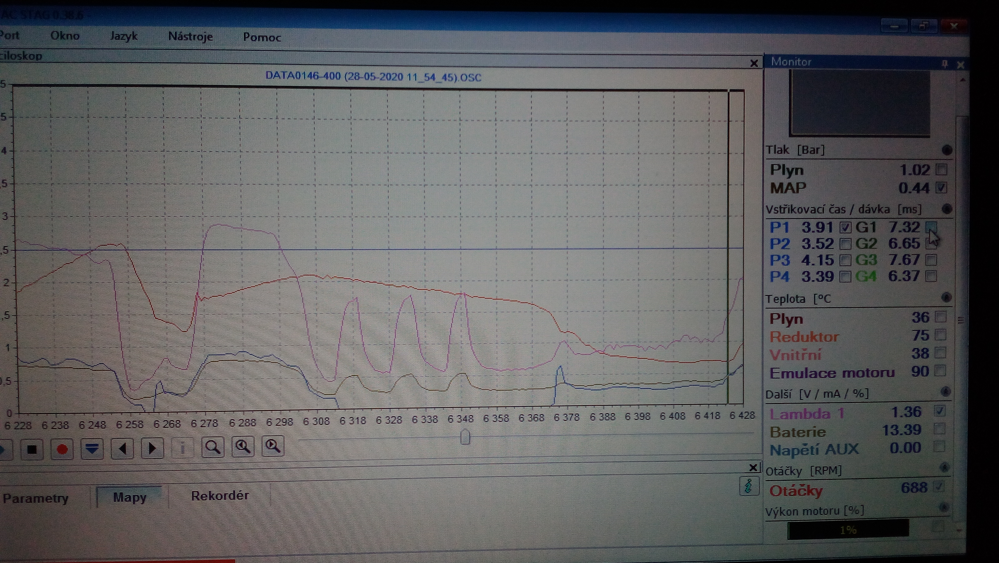

Zaslal: pá květen 29, 2020 5:03 am Citovat
Udelalo to po 20ti dnech. Nekolik hodin zaznamu. Orientacne v rychlosti jsem nasel stav, kdy otacky jdou pomalu dolu...tedy zpomaluje, podle davky inject je v cutoffu a i pres to 3x po sobe vyskoci MAP jak na cidle dle voltu, tak i realne zmereny podtlak z LPG jednotky na hodnotu presahujici 0,5B...
Oh, nasel sem fci vyhledavani podle podminek. Tech uletu je tam 3prdele...
EGR???
 Velikost:  2.76 MB
 Zobrazeno:  2866 krát
