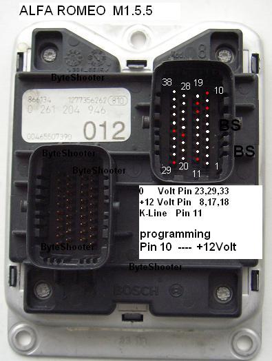

dobre som ta pochopil?, je potrebne priviest na 10 pin 12v a urobit to galetom cez obd?

Zaslal: ne srpen 16, 2009 18:52 pm Citovat
ano ale urcite bych to zkusil i bez galetto ma tuto ecu bez bootmode , ten obrazek je od Byteshoteru

pripojil som 12v na 10 pin a zacal som, ecu mi identifikovalo, vybral som mapu a chcel som zapisat, vyhodilo mi ze ma byt napatie vacsie ako 13 v na 8/10 pin, a vyhodilo mi error a jednotka zblbla, bez zapojenia 10 pin to nefachci, zmeral som napatie, ale nie je 13v, co teraz,? je lepsie vybrat jednotku a urobit to mimo auta s priamym napojenim? bude sa to dat zapisat?
Zaslal: po srpen 24, 2009 19:31 pm Citovat
orig je dobry checksum sedi je to 100% orig musis to presvedcit treba na stole a nahrat , zapoj na stole podle toho obrazku dost casto neco blokuje komunikaci . Musis to nahrat jestli ti auto nejede ...
