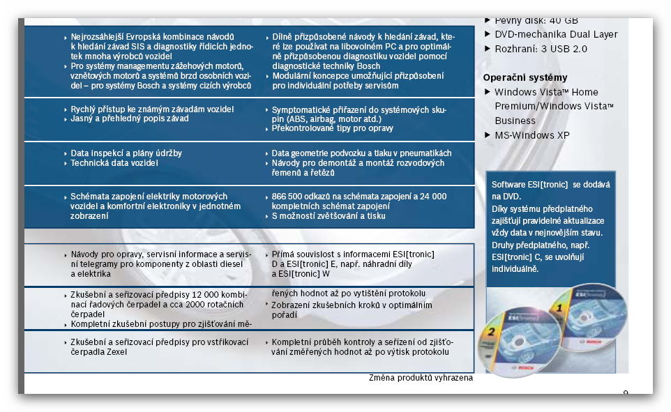

jinak hlavní rozdíl mezi Boschem a konkurencí je v tom , že ESITRONIC , jak už jsem říkal , to je taková veliká nápověda
sice za ní chtějí peníze (to ale konkurence taky za updaty) ale za ty peníze můžeš aspon neco řešit...
zpravidla se ale nikomu nechce za to ty prachy dávat, takže si raději každý koupí nějakou "čtečku závad" u které se její výrobce chlubí tím že už se nemusí dál nic platit.......
a potom je to neustále dokola : nemáte někdo schéma, nevíte co je to za chybu, nevíte kolik to má mít ohmů , atd......
v tom je asi hlavní rozdíl mezi DIAGNOSTIKOU A ČTEČKOU ZÁVAD
smutné je , že cena některých "čteček závad" se přibližuje ceně komplexního systemu Bosch .
(zkus si někde sehnat ESITRONIC , nainstaluj a uvidíš sám )
behá to i bez KTS.:-)
zde info ke stažení : http://aa.bosch.cz/Automobilova-diagnos ... duktu.html
bosch esi.png (324.48 KiB) Zobrazeno 49673 x
