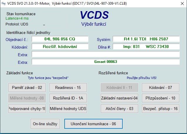

Zdravím všechny, mám Ocatvia 3 1.6 tdi 81kW, 250Nm, 110HP, 4x4, r.v.2016, najeto 134000, a přišlo mě to slabý, moc to nejelo tak jsem navštívil místního týpka co chipuje a na brzdě naměřil 95 koni 220Nm takže se mě to nezdálo. Nahrál mě chip na 320Nm a 140koní. (Proběhlo to tak že si stáhl předem originál sw s tím že si to nachystá abych tam nemusel čekat, používal Autotuner) Naměřeno po chipu bylo 245Nm a 105 koní což není ani to co tam má být z výroby. Auto jede lépe, je to poznat, kdyby to jelo takhle tak jsem na chip asi nešel.
A teď otázka v čem může být problém? Na diagnostice Žádná závada. Ten co mě chip dělal tak tvrdí že čipem to není že to má vyzkoušené a že je něco špatně na autě ale měl jsem ho u něj týden a zkoušel měnit zůzná čidla,
kontroloval turbo a na nic nepřišel. Ještě chce vyzkoušet vytáhnout vstřiky a otestovat je na mašině. Regenerace co 200km. Jezdím převážně jen do práce 15km a zpět. Mám VCDS tak bych mohl udělat LOG kdyby byl někdo ochoten to zkontrolovat.
Nebo nějaký nápad rada čím to může být? Děkuji

Proc to nenalogoval tim autotunerem? Je to tam jak pro blby ten dataloger. Z toho jde krasne zjistit, jeslti to dava dostatek paliva. Pokud ne, tak pak zjistit pricinu(egr, turbu ..) a pokud je v logu dostatek paliva, tak pak resit az test vstrikovacu na stolici.

Problém byl vyřešen novými vstřikovači. Všechny 4 dávaly malou hlavní dávku. Teď už to jede ????
