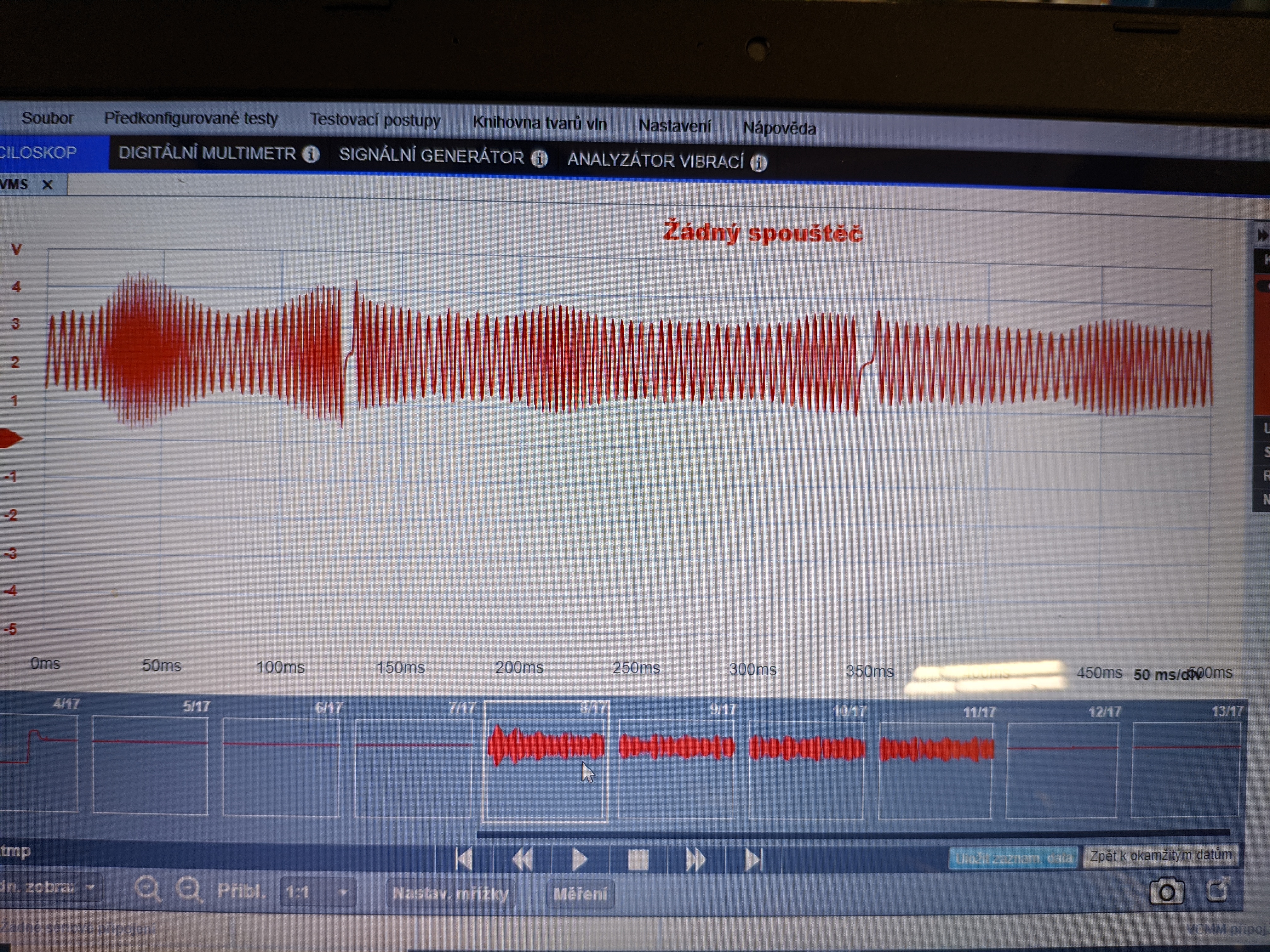

Tak vás zase zdravím, dostal jsem se k osciloskopu tak zkouším signál z té kliky, hodím sem foto jestli mi může někdo poradit co změřit popř. porovnat, děkuju.

Ten signál z vačky je někde mimo, to asi není dobře což?????
Zaslal: po srpen 03, 2020 19:25 pm Citovat
Spíš kliky, jen v době kdy to startuje je ok vč váčky pak to chytne a na zmrvenej signál kliky to jede a už nepotřebuje vacku, že čtyř screenu jsou 3 na hovno, proč máš kliku jak balíček spekacku, někde začni výměnou něčeho, nebo to tak kolísá startér baterka (to by možná hodilo špici vedle) nebo to je chycene na klice...

Byl sem rád že jsem zvládl chytit alespoň tohle, protože až už se člověk dostane k osciloskopu tak má k dispozici mizernej noťas kterej míst vždy po chvíli restartovat, byl to děs. Každopádně moc s tím ještě ani neumím tak sem to nedokázal kvalitně ani nastavit, je pravda že za klika je divná když na to teď koukám, ale setrvák i snímač je úplně novej. Já myslel že ten signál z vačky se má krýt se synchronizačním místem na klice, né vždy protože otáčky jsou jiné, ale jak poznám tu správnou synchronizaci? K tomu přidržení na klice, jde jen o studené starty, jinak auto náma problém, až chytne tak pak už startuje úplně krásně dokud ho zase nenechám chvíli vychladnout
Zaslal: po srpen 03, 2020 20:40 pm Citovat
Vacka klika by se měli vždy kryt na stejném místě proto se to jmenuje synchronizace, nevím co a kdy meris a čím, je mi divný ten nafoukany klikovy signál a pokud jsem to pochopil tak následný výpadek váčky, já bych šel po selsku odpojím jedno a druhé a základ principu motoru mi napoví ????

Měřím signály přímo na snímačích, klika je jasná je to indukční snímač na setrvačníku, na obrázcích je vidět dole označená zobrazená část. Má vačce je halův snímač, měřím přímo na něm od startu po volnoběh VOUT, ten výpadek je pravidelnej vždy v polovině mezi otáčkou setrvačníku, je to trochu taky vidět dole na vyznačených polích, osciloskop jsem použil VCMM Ford originál. Chtěl bych co nevidět objednat nějakou sadu od Hantek tak si s tím budu moct pak pohrát víc až budu mít vlastní, teď to bylo bohužel na rychlo takhle. Jinak signál z vačky to bere přímo z palce vačky, žádný výstupek nebo podobně, snímač je použit Hella. Nenašel sem jak by měl na tomto systému signál vypadat abych to mohl s čím porovnat, nedává mi smysl proč by to napětí na vačce spadlo takhle pravidelně. Díky

Můžu ještě jednou pořídit někoho o kontrolu měření induktivního snímače kliky při startu? Už mám vlastní osciloskop tak se snažím si otevřít paměť a znovu se s ním učím. V grafu nahoře je mustr, můj signál není tak čistej, může to být problém?

Když startování podržím delší dobu tak se graf změní, je vidět pokles napětí na necelý 4V ve špici

Induktivní snímač resp. jeho výstupní napětí je závislé na otáčkách pokud se nemýlím, je tedy možné že problém je ve startéru? Nedokáže roztočit motor tak aby snímač vyslal správně silný signál jednotce? I když byl startér nedávno měněn, mám podezření že změnu startovacích otáček (je to vidět i v grafu u změny napětí na výstupu z CKP) způsobuje právě závada na startéru, protože pokles napětí jsem nezaznamenal ani na baterii ani přímo na startéru
