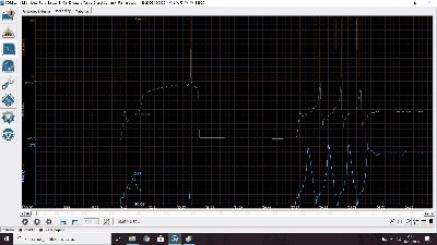

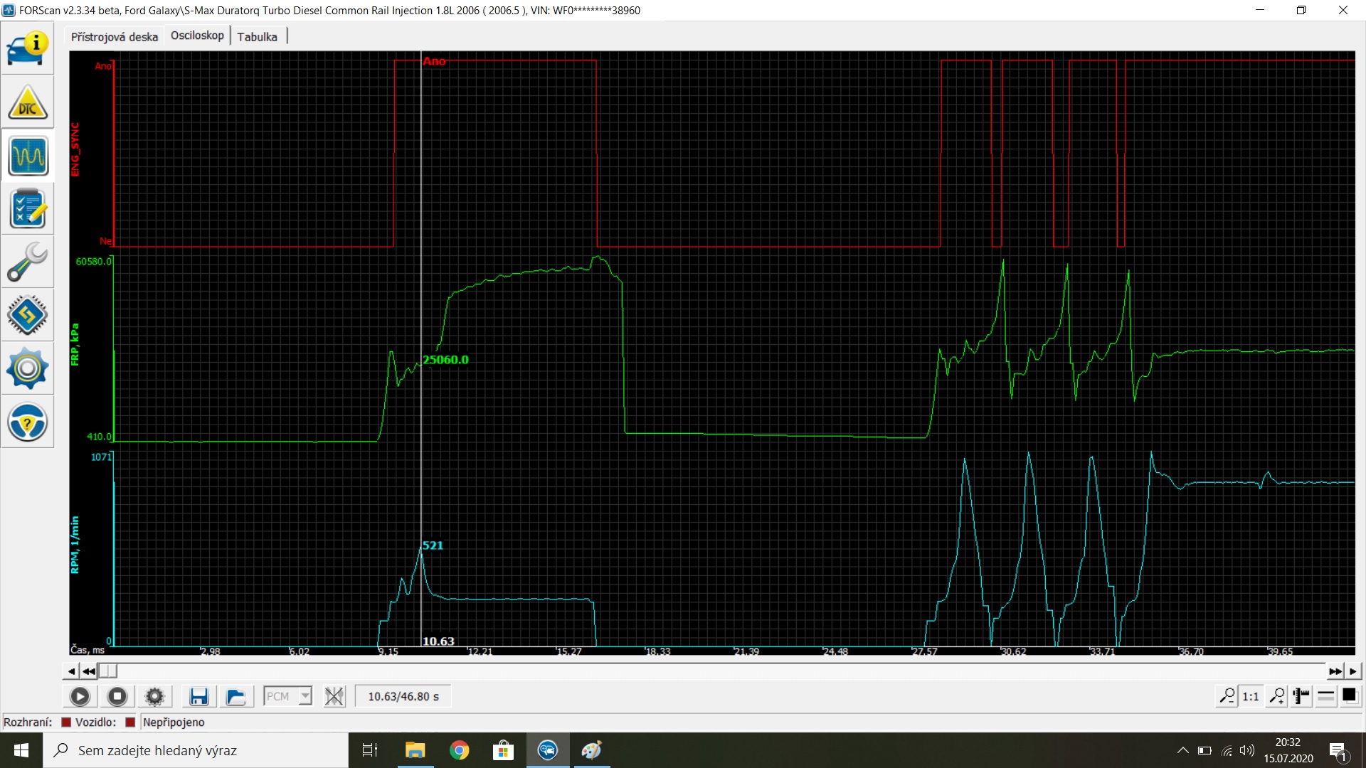

Ahoj, nechci zakládat nový vlákno tak snad nevadí když to napíšu sem. Mám problém s jedním smaxem 1.8 TDCi 92kw. Oběhlo to snad všechny servisy, všichni všechno vyměnili jak už to tak bývá a auto stále občas nestartuje. Projevuje se to hlavně za studena, motor točí ale nechytne, bez DTC, startovací otáčky dostatečný, tlak v railu taky, přikládám graf alespoň tří hodnot: tlak, otáčky, synchronizace. Vyměněny čidla na vačce, klice, startér, spojka se setrvákem,kontrola vstřikovačů, čerpadla, vyměněn pal. filtr i s nádobou atd atd, borci tam naflákali všechno nový i když nejspíš nemuseli. Co mě ale zaráží je, že při točení když motor nechytá tak vůbec nezakouří a to můžu točit do zbláznění, podle mě jednotka v tu chvíli z nějakýho důvodu nespustí vstřiky. Měl sem možnost zkusit jinou jednotku ale beze změny. v grafu je vidět na začátku že motor točí ale nechytne, v další části držím sepnutý zapalování a nepouštím ho, startér spustí a zase vypne, zase sám spustí a zase vypne, na počtvrté motor chytne, po vypnutí už normalně startuje, nechám ho vychladnout a zase to vyvolám. Nedisponuju osciloskopem zatím, mám jen možnosti Fordiag, Forscan, KTS 560, Ford IDS VCM, sledoval sem i teploty paliva, nasávaného vzduchu a motoru, chovaly se reálně. Budu rád za jakýkoliv rady, hlavně bych chtěl nějak otestovat jestli opravnu na vstřikovače v tu chvíli nejde signál, ale vidím jen vyvážení a to až motor nastartuje.

Divam se na fotku, dole to zelene mas jako RPM/min
To je snimac kliky - otacky motoru ?
Fofan
Zaslal: čt červenec 16, 2020 6:11 am Citovat
Jo je to snímač kliky, je na setrváku
Zaslal: čt červenec 16, 2020 6:15 am Citovat
Ale ten prubeh se snimaci vubec nepodoba.
Asi by to chtelo oscilo a zmerit primo ten signal
aby jsi ho mohl vyloucit ze zavad.
Nejlepe odmerit primo s vackou.
At mas jistotu, ze zde neni problem.
Ono by to i podle toho co pises, davalo smysl.
Tlak v railu mas, vstriky neotevrou.
Fofan
Zaslal: čt červenec 16, 2020 8:00 am Citovat
No tak jak je znázorněno v grafu tak se ty otáčky i chovají, při startu vyletí lehce výš a pak malinko klesnou kolem těch 200-250 a nic, tlak pak vzroste ještě víc třeba i k 560 barům protože čerpadlo tlačí ale vstřiky nepustí nic. Ale i když startovací otáčky vyletí třeba k 500/min tak to nechytne, je je v grafech taky vidět, v ten moment mám synchronizaci, tlak i dostatečné otáčky. Jestli myslíš to zvlnění ke konci tak to je to spínání a vypínání startéru při držení klíčku, to dělá samo, zajímavý že na té špici to má všeho dost a místo toho aby motor naskočil tak vypne startér a zkusí to hned znovu.
Fofan
Zaslal: čt červenec 16, 2020 8:03 am Citovat
Chtěl bych pořídit alespoň hantek ať něco mám, protože občas sem bez toho bezradnej, ale taky se s tím musím naučit dělat, protože od školy (autotronik) se pořád jen něco vyměňuje, spěchá se a člověk se k pořádné paralelní diagnostice nedostane
Zaslal: čt červenec 16, 2020 8:16 am Citovat
klika - vacka - tlak railu
bez tehle to nejde.
