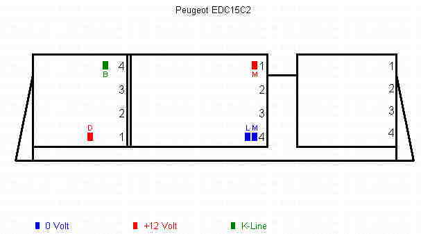

Edc 15C2 c5
Příspěvek od pipx »
Ide vycitat na stole po k linke ? Este som ju na stole necital a nechyta sa asi bez ima sa nechyti
Dik

Příspěvek od pipx »
Je to 0 281 011 700
103 9508288

Příspěvek od marquee »
jde i v autě

Příspěvek od pipx »
V aute nesla

Příspěvek od pipx »
neviem ci mam dobry pinout
spíš špatný kabel, zrovna včera jsem tuhle jednotku dělal

Příspěvek od pipx »
povodna jednotka isla nacitat v aute v pohode a tato druha ani v aute ani na stole.
taky mám jednu takovou....., ale ta moje je nejspíš mrtvá.

Příspěvek od pipx »
a ta prva co v aute vicitat isla na stole nejde neviem ci je ten pinout ok
dik
