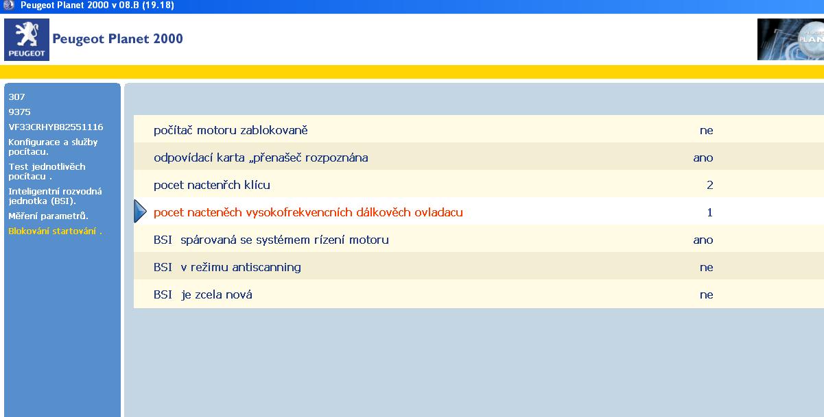

zdravim mam problem dalkou na peugeota 307 rv 2002 je po vymene BSi a vše je spravne nakodovano a stejne dalka nejede baterie v ovladači je menena a zasilam screan z PP2000 a soft co je v BSI tak pokud nekdo vi a muže poradit děkuji

takze a jak zjistim ze ty packy jsou spatne?? mas na to neco , a synchronizovaen to je dit to pise ze je nactenej jeden vysokofrekvencni klic

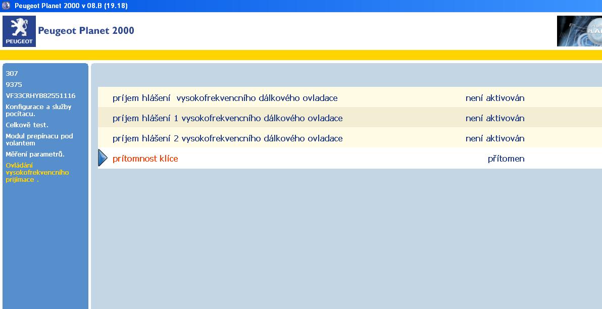

takže nove poznatky dalka vubec neni aktivni a kdyz meřim ovladač dalky tak vyšle frekvenci asi na 1s a pak hned spadne kdežto když si vemu škodovackej tak ten drži stale frekenci po dobu co držim tlačítko takže na 100% procent je špatnej ovladač, i v meřenejch hodnotách v příjem hlašeni problikne misto není aktivovan asi na 1s probíha takže jak jinak než ovladač!!!

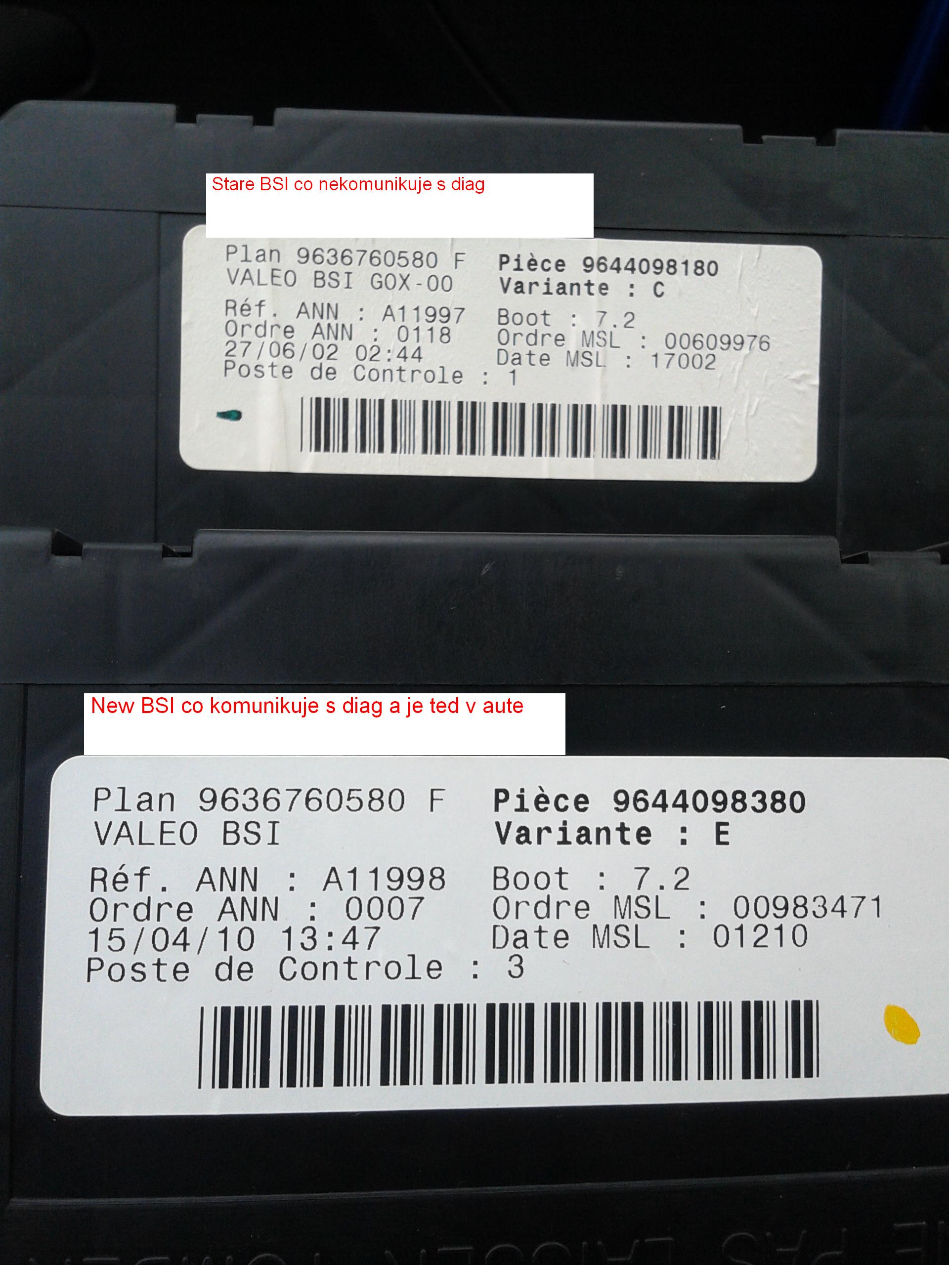

Zaslal: pá duben 06, 2012 20:37 pm Citovat
Založen: 7.3.2010 Příspěvky: 133
totok jsou jendotky je tam vyfocena puvodni a ta nowa co jsem ted dal do auta jsou naprosto stene?? jen na te nowe nejede dalka, a když dam konfigurace BSi tak tam nikde newidim přitomneou jendotku modul přepínaču pod volantem abych dal že je přitomna všecky ostatni to načte, je vada v BSI nebo v pačkach?? no a ješte nejede klakson a v meřenejch hodnotach to piše že je naktivni i když ho držím muže to byt nejak s tím spojeno??

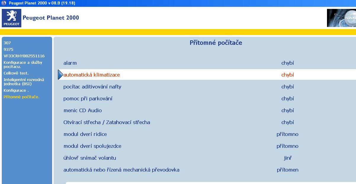

pospisiljak
Zaslal: pá duben 06, 2012 20:40 pm Citovat
tu je konfigurace BSi a nikde tam neni jednotka modul přepinaču pod volantem abych dal že je přitomen je to vada BSI že to neumí??
