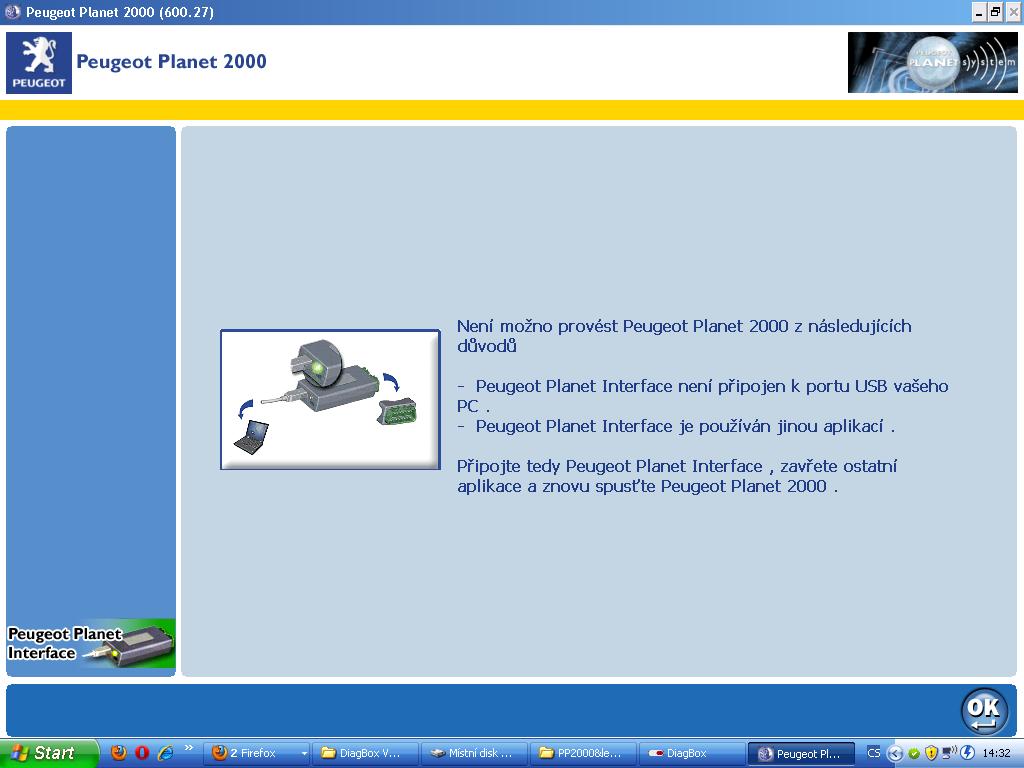

Potřeboval bych poradit ohledně této doagnostiky.Po isnstalaci podle návodu se v pořádku naistalovala,ale když připojím auto v mém případě P807 r.2007 tak po spuštění diagboxu v pořádku najde VIN auta a jakmile dám dál aplikaci Peugeot Planet 2000 skočí mi tam hláška viz. v přiloze ,fakt nevím co stím dál.. Sad

Ja bych to viděl na kabel B a musis nainstalovat v 5.29 to je nejvyšší co jde na B kabelu pak by to mělo jit a maš určitě klon že? Vyšší verze než 5.29 mušíš mít verzi kabelu C ja mam to samé.

ahoj,kabel mi přišel,před týdnem,určitě to bude klon a bez jakékoli nápovědy na istalaci , s verzí 6.01 takže by to s kabelem mělo asi běhat.Jinak už jsem to snad rozchodil s tim že musim když normálně připojim k autu,VIN mi vičte pak hodí tuto hlášku - vyndám kabel s USB ,zavřu PP2000 ,zapojim kabel zpět do usb a znovu spustim pp2000 a pakto nabíhá už normálně,hlava mi to nebere proč ,jekož sem zkoušel všechny možné varianty......
