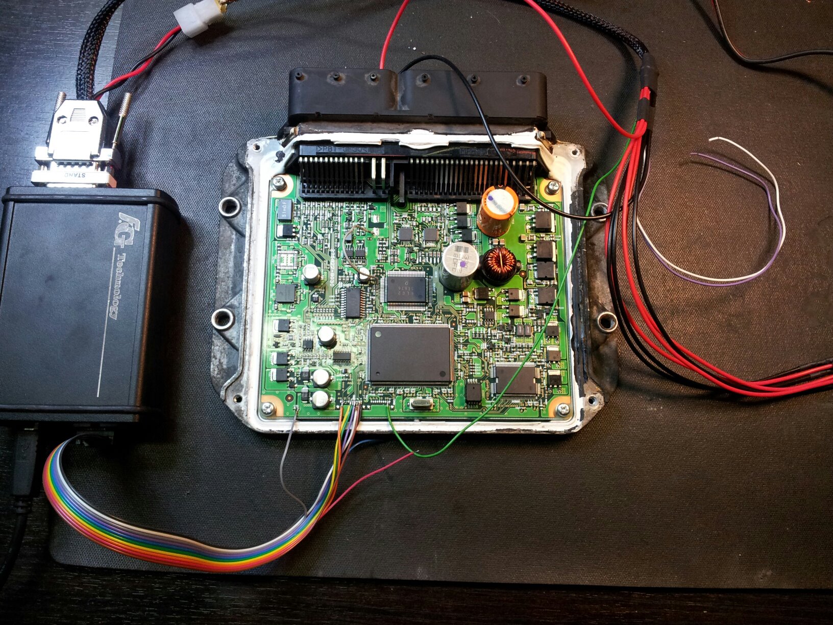

myslis jak lehne ta edc15 resp. lehne galletto soft?? Nebo jak budu delat to Denso?? Si udelaj update a tam je novej DOCUMENT 2012 pro JTAG Smile jine zapojeni pro cteni, jine pro zapis. 10dratu do ECU napajet Smile)
Zaslal: pá březen 23, 2012 0:01 am Citovat
Umi tady nekdo upravit DENSO?? Neco jsem tam nasel v OLSU ale docela slabota.
Samozrejme zaplatim za tuning, data z brzdy dodam, jedna se o OPEL ASTRA 1.7CDTI 81KW 2009
Zde dodavam dnes vyctenou prvni JTAG RENESAS original
