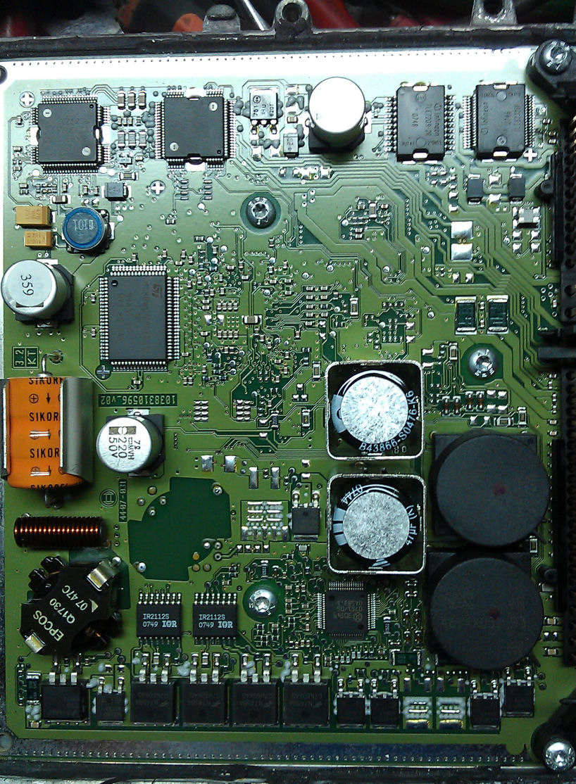

Hladam riesenie ako na tuto RJ vycitane MPPS (klon) po rozobrani nenajdeny ziaden JTAG, robil uz niekto zapis s MPPSkom (klon 3.0.2.19) kedze som chcel spravit zalohu BDMkom a JTAG som nenasiel je nejake riesenie ako mat zalozny plan pri "doje.fleshovani" ? DIK za odpoved

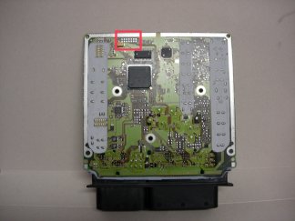

a druhá strana DP len... ale máš odvahu to MPPS zapisovať Wink

A jak to mpps vycetlo? Spadlo to pri stahovani?
chces si udelat zalohu ked by nahodou spadl zapis?
Nebo proc to takto resis? Rolling Eyes

Praveze nemam odvahu to MPPS zapisovat aj napriek tomu ze READ prebehol v poriadku (na EDC15 je tento klon super aj pri nedopisani to vie jednotku ozivit) ale pri tomto som chcel mat zalohy v pocitaci, jednotka je z dtuhej strany v silikone bolo by riziko to otvarat preto potrebujem nejaku radu ci to ma zmyslel riesit cez MPPS pripadne akym flasherom to spravit bez ujmy na zdravi ... Smile
Robin
Zaslal: pá prosinec 30, 2011 10:40 am Citovat
Smile

Super toto som potreboval vediet ze tam Jtag je Smile dik pomohol si mi
