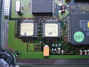

Příspěvek od Brouk »
vypadaji takto , je potreba vzduch na vyndani
Stenly
Příspěvky: 24
Registrován: sob kvě 17, 2008 22:28 pm
Bydliště: Šenov
Příspěvek od Stenly »
Dík za ilustraci, nebude to takové jednoduché.
