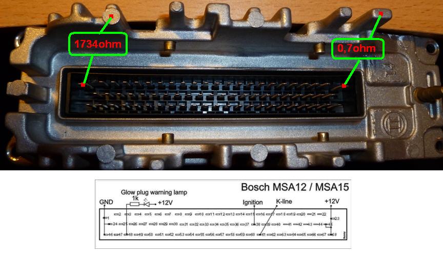

Konečně bych chtěl vyřešit problém vyskakující chyby. Prosím, nemá někdo vyzkoušený PINOUT MSA12 (MSA15) jednokonetorové?
Toto zapojení mi připadá jako nesmyslné.

Zaslal: út březen 01, 2011 1:15 am Citovat
Založen: 7.9.2008 Příspěvky: 62 Bydliště: České Budějovice
To co si sem dal je pinout štekru s kabelama. Jinak je dobře, akorát otočený. Wink
Soubory taky klidně můžes poslat.
