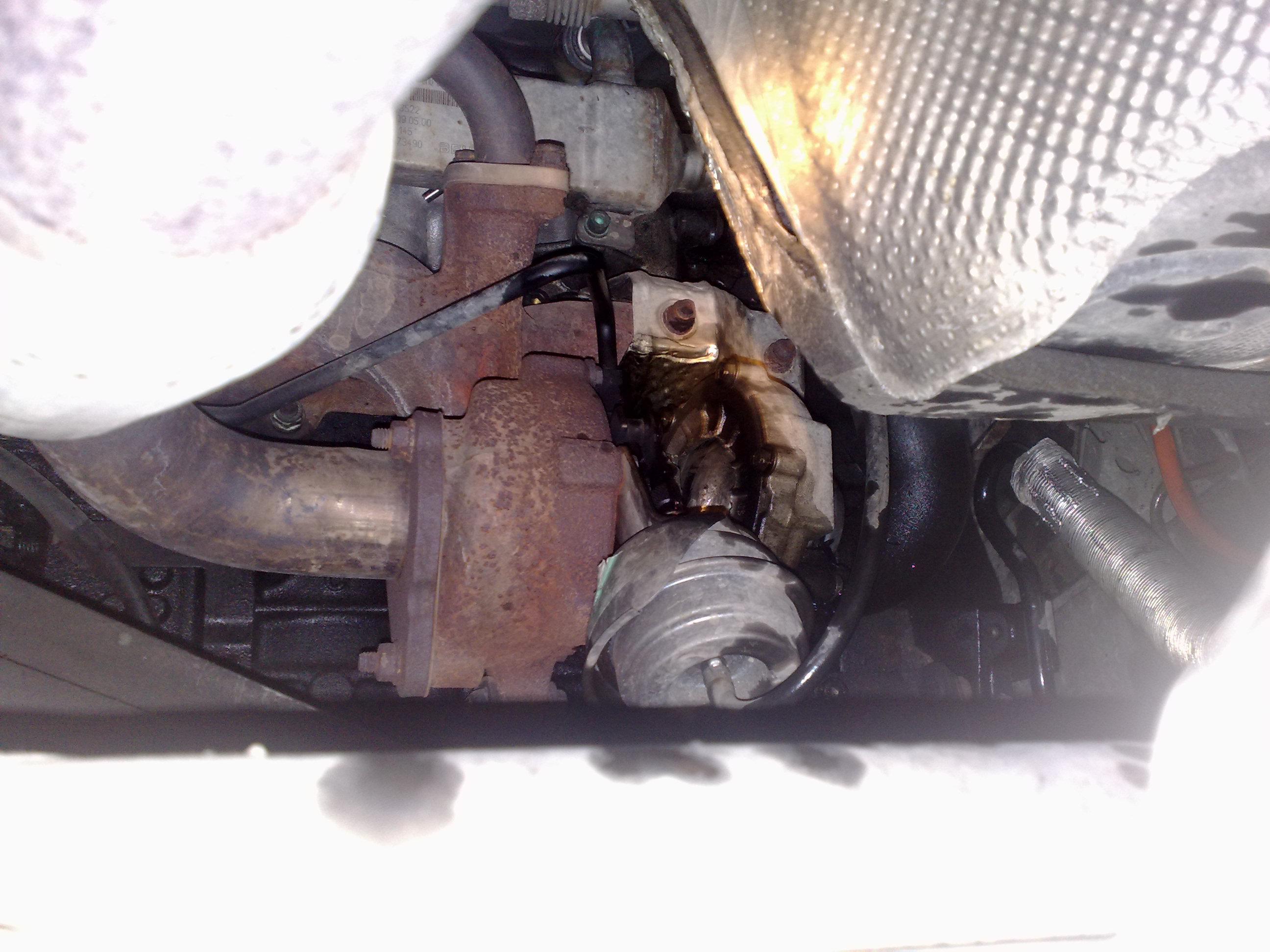

Zdarec .Mám problém se závadou na Sharanu 1.9 TDi-PD 85 motor po nastartováni kouří do bíla ale asi jen prvních 3-5 min něž se trochu zahřeje pak je vše o.k.Diagnostika nekázala nic a kapaliny jsou o.k.Kouř je citit po naftě.

Zmer tlaky a budes vedet vic.
Me to taky rano zakourilo bile, pak si to zacalo samo pridavat.A dopadlo to takhle Smile
 Velikost:  436.53 kB
 Zobrazeno:  12368 krát

Jak dlouho ti to asi dělalo?Co ti všechno odešlo?

Včera sem nechal odzkoušet vstřiky a vyčistit ultrazvukem.Dneska sem je namontovál a žádná změna.Auto furt kouří do bíla nejvíc za studena.Už fakt netuším

Na konec to bylo turbo házelo olej do výfuku proto to tak kouřilo.Divné bylo to že vůbec neházelo olej do sání a výkon byl taky stejný. Shocked
