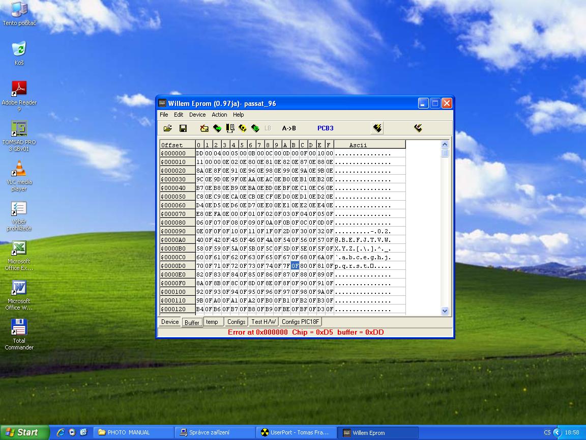

Ahojte, jsem zacatecnik a vim, ze kdyz tady zminim slovo programator Willem, tak se vsem fundovanym tady na foru otevre kudla v kapse, prejdeme to...bohuzel momentalne neni nic jineho. Bohuzel se vyskytl problem viz odkaz.
Pomuzete nekdo prosim?

při verifikaci zjistil neshodu obsahu na adrese 0h
co je to za paměť? co si dělal za akci?

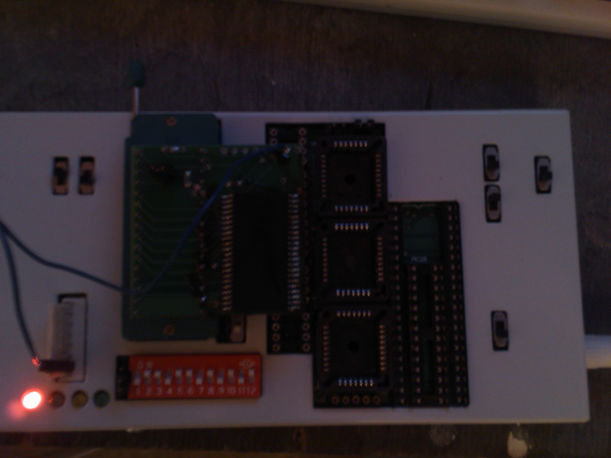

zapojeni mam podle obrazku viz priloha (je to z cd od willema)
kdyz dam "erase chip" tak to probehne a napise "erase chip completed, check dq7"
no potom kdyz dam test blank tak to zahlasi, ze NENI prazdny a potom samozrejme nejde
naprogramovat...
zjistil jsem dalsi poznatek, kdyz dam read tak neco vyctu a nasledne me potom funguje programovani toho co vyctu, pokud nactu muj soubor, ktery chci naprogramovat, tak to hodi stejnou chybu...

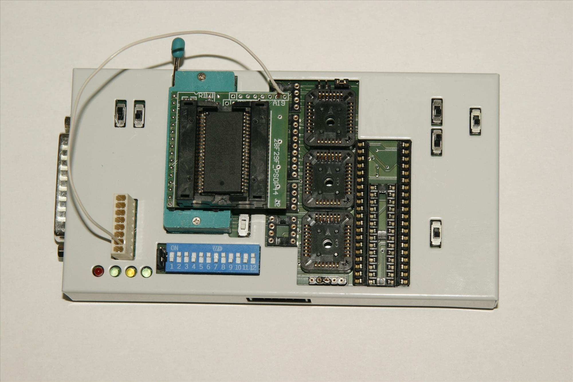

na adapteru mam jeden jumper, kterej mam porad sepnute (je na tom ten plastovej kolicek co je treba v pc na zakladni desce, takze to chapu tak ze je to spojeny a potom jeste kablik na externi napajeni, ktery mam porad zapojeny na drihej pin od spodu, kdyztak koukni na obrazek....
 Velikost:  350.15 kB
 Zobrazeno:  27347 krát
kari
Zaslal: ne červenec 24, 2011 8:10 am Citovat
ten jumper by měl být rozpojený, připojuje Vpp pro 28Fxxx
ten drát je pin/port A19 a je potřeba až pro 29F800, vadit ale nemůže
prostuduj si pořádně manual k Willem, zapojení adapteru a pinout paměti - jedna z předností Willema, donutí tě vzdělávat se Smile
