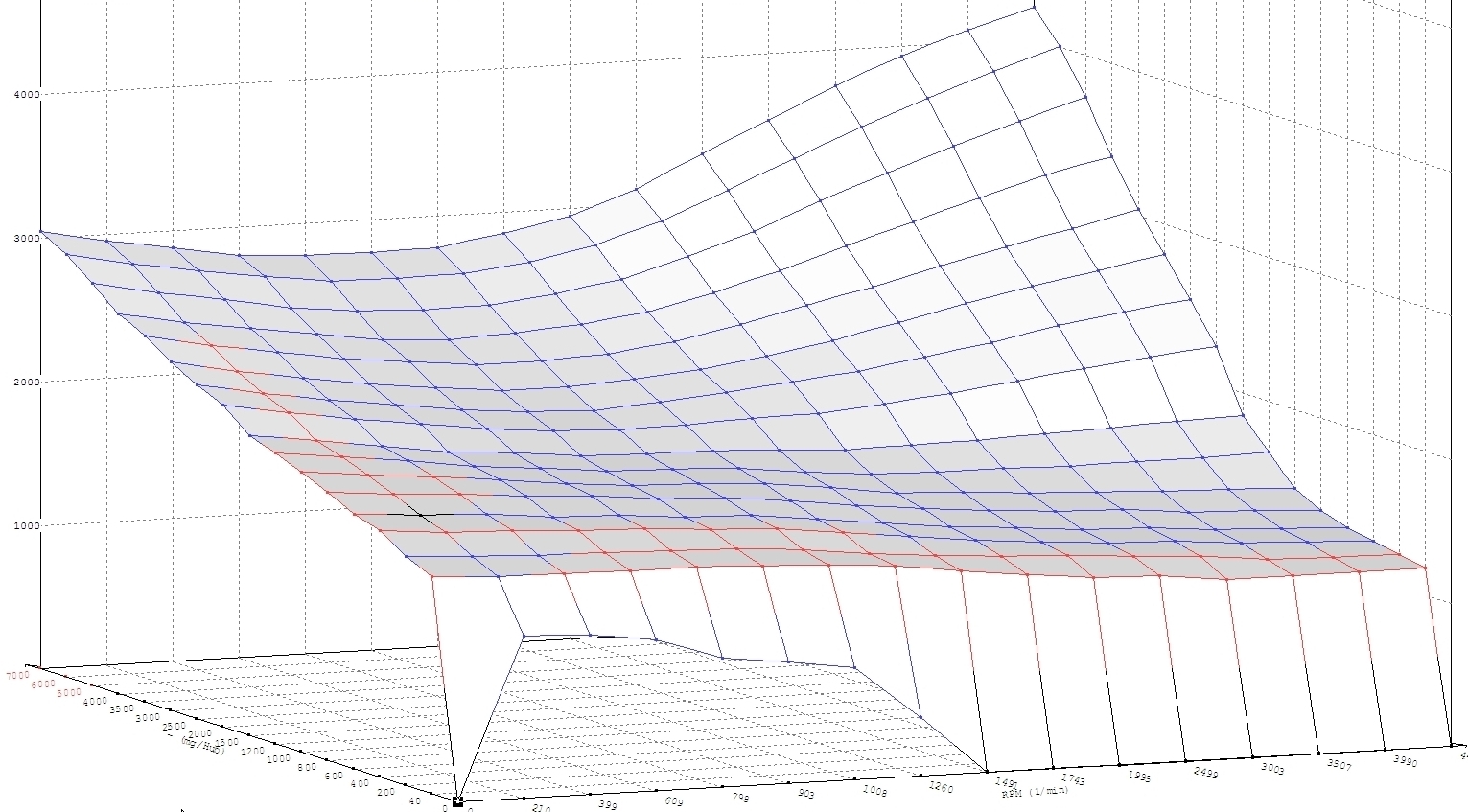

a tady je pracně vytvořená kalibrace pro RACE520

Ale to jde i do 51mg. Zbytecne roztahovat az na 70.. celej sw je na tomhle postavenej, jedine co si roztahuji je turbo, at neni prefoukanej motor. velka chyba vetsiny nahravacu u PD.. konkretne ASZ tam si potaham i uhly [osy] a je to pak pruznejsi a prijemnejsi.
Moje kalibrace race by jsi kukal Laughing Laughing

tomu nerozumím, proč zbytečně do 70mg?

Nejspíš roland702 myslí, že neni potřeba na X měnit 51 na 70mg. Jelikož délka vstřiku od 51Mg vejš, je furt stejná.
Ale proč to nezměnit, když to chce mít korektně. Razz

potřeba je, aby když si jednotka myslí, že pracuje např. s 40, 50, 60 mg, tak aby reálně vstřiky dávaly taky 40, 50, 60mg.
a né, aby si jednotky myslela, že dává 51, a při tom vstřik dával 80mg. to je potom prostě všechno regulované v závislosti na dávce paliva úpně špatně.

jo no ale tady si borci myslej ze kdyz maji napsane 80mg ze tam 80mg maji, na seriove trysky. Ty resis pojem oni prujem Laughing Laughing
Jsou softy co maj i na injection 60mg ale voltaz stejnou jako 51

no tak šlo o to přidat více paliva, nemuselo být (ukazovat) víc jak 70mg, tet už vím, prodloužit délku vstřiku.
