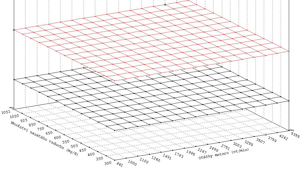

Zaslal: út únor 10, 2009 0:46 am Citovat
Co je na adrese 4DA86 (13x16)? Nějaký limiter? X- množství nasávaného vzduchu faktor: 0,1, Y - Otáčky motoru, Z- ??????
LIMITER???
 Velikost:  141.65 kB
 Zobrazeno:  36846 krát

m5668443578 napsal:
No tato mapa neni aktivni. Je zde uplne nesmysl neco upravovat....
