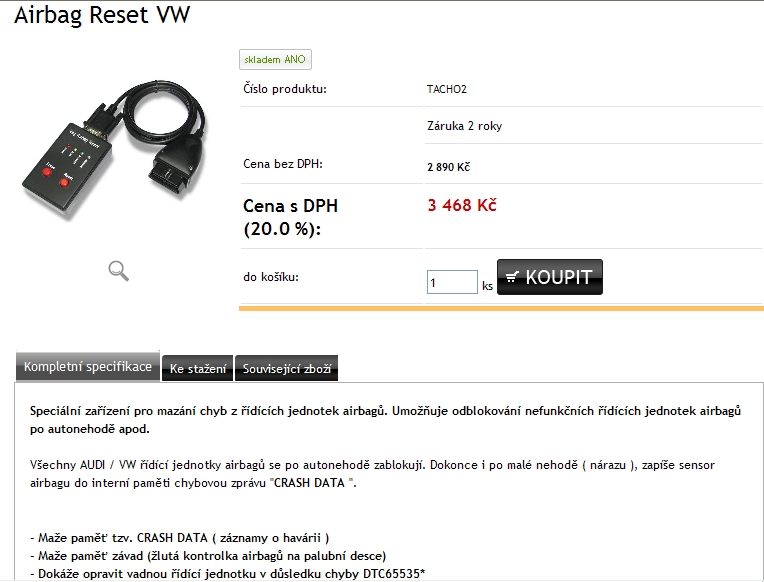

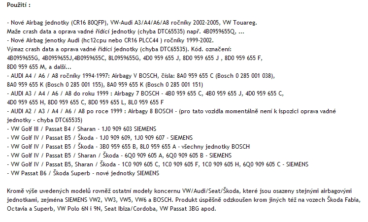

Dik za odpoved...takze mam tuto jednotku:
Číslo dílu řídícího modulu: 6Q0 909 605 A
Komponent a/nebo - verze: 0F AIRBAG VW5 01 0004
Kódodvání softwaru: 12358
Aky kabel si mal na mysli??? Mam VAG ale tym to jasne ze nejde a potom mam CAN+K Commndr 1.4 ale tam je len moznost resetu crash dat. Vies mi odporucit nejaky konkretny??? Alebo ma lacnejsie vide ked to dam niekomu spravit? Ide o to ze som ju menil a vtedy som este nevedel ze k danej jednotke treba aj dane cidla bocneho narazu. Navyse ma tato jednotka aj pyropasy ktore ja nemam ani ich nemienim zhanat koli tomu. V RJ sa tieto pyropasy daju vypnut ale aj tak po nastartovani vybehne hlasenie na polodote ze su deaktivovane a trochu ma to znervoznuje. Mam aj novy soft len ho nemam cim dostat dnu.
Dik za ochotu.
chonty
Zaslal: út listopad 09, 2010 23:18 pm Citovat
baciluss napsal:
Janosik93 napsal:
u vw group to ide i po kábli . nie však všetky. od audi s čipom cr 16 treba programator
Dik za ochotu.
Rolling Eyes Rolling Eyes Rolling Eyes

crash eraser od smok,vagprog,supervag atď,alebo si to daj nekomu spraviť
