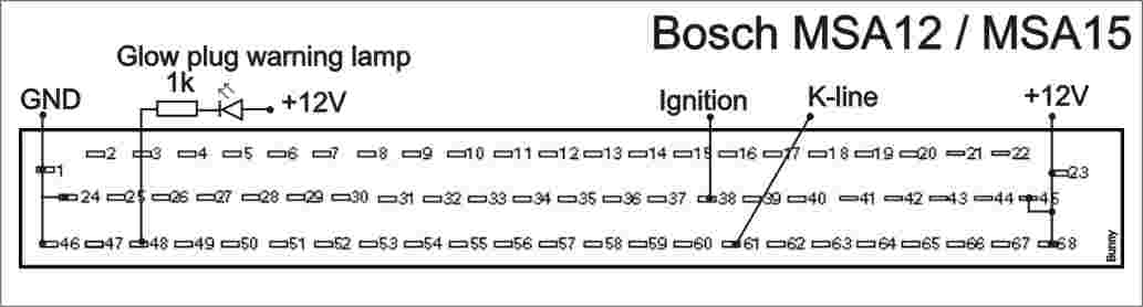

pokud je to jednokonektorová verze MSAxx, tak tady je zapojení

na co je tam ta dioda a odpor??
1 a 23 NEMUSI byt zapojene????
1-GND
23-12V

Myslím, že kontrolka žhavení - dle popisu

a nema to byt takto????
1,24,46 --- GND
23,38,45,68 --- 12V
61 --- K-line
djrjay
Zaslal: so červen 05, 2010 11:49 am Citovat
djrjay napsal:
1,24,46 --- GND
23,38,45,68 --- 12V
61 --- K-line
Tak OK.
Je to VYRIESENE.
Ma to byt takto.
Dik

1-kostra
38,68-plus 12V
61-kline

A ako to je na tej scheme, co ti poslal "vopi"?
Ved to tam mas jasne nakreslene!

Len sa lepsie pozri,je zapojeny aj pin 1.
Bez urazky,ale su prepojene GND piny a+12V piny na tej scheme
Vsak pre to som sa pytal.
Nevedel som ci to tam je prepojene.
Tak v tom pripade je to OK.

Pánové, to je zbytečné dohadování.
Schéma co jsem poslal se naprosto schoduje s tím co bylo pak posíláno ! Podle toho schéma jsem těch jednotek zapojil na stole už nespočetně a je v pořádku !!
