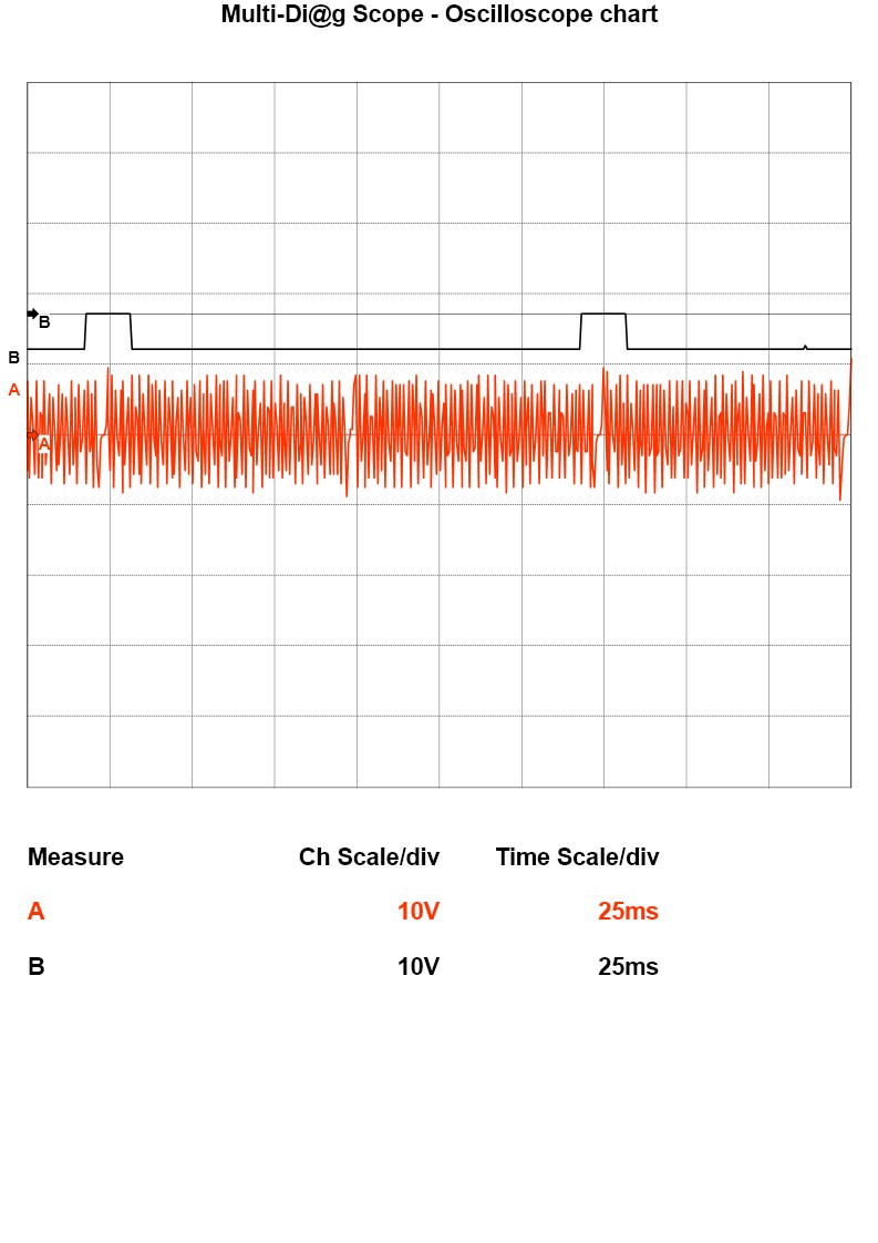

Ale tie priebehy sa menia ako chcu.nemaju nejaky pravidelny chod.ak chces,poslem ti dalsi.uplne iny same rusenia
Zaslal: út říjen 13, 2009 18:16 pm Citovat
změř dvoukanalem vačku a kliku naraz

Založen: 24.10.2008 Příspěvky: 73
vacka kluka priebeh sedi.uz som aj to rusenie odstranil-natiaholc som nove kable.a stale to iste
Zaslal: út říjen 13, 2009 18:40 pm Citovat
dej to měření sem

Topman
Zaslal: út říjen 13, 2009 18:49 pm Citovat
Trochu rusenia ale v pohode.bolo aj lepsie

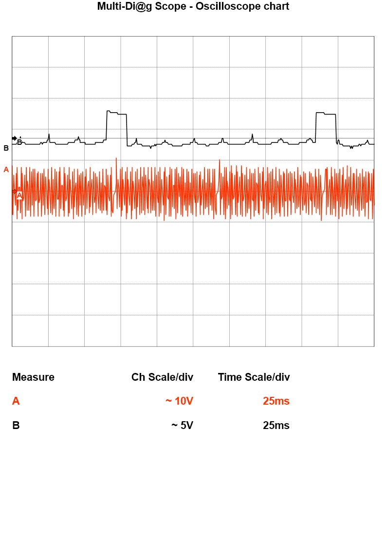

Topman
Zaslal: út říjen 13, 2009 18:57 pm Citovat
Presnejsie
