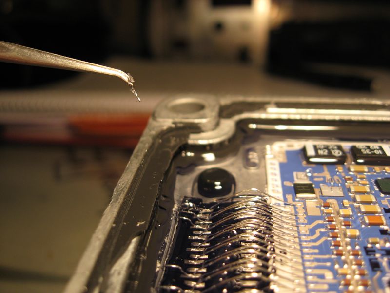

opravoval jsem si jí doma sám obyč mikropájkou je to jen studený spoj mezi piny konektoru a deskou řj. Mám i nějaké foto ale neumím ho sem asi vložit bo co.

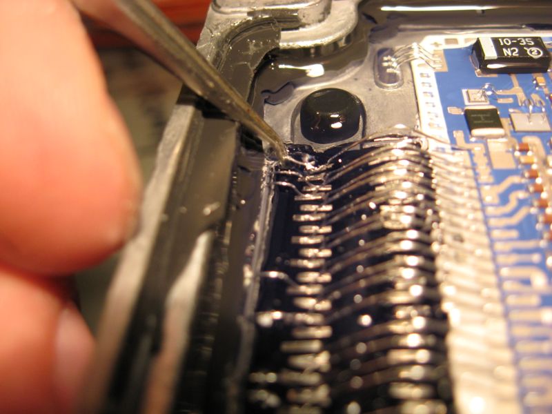

umím heh po oběvení tohoto jsem svou a ještě tři další opravil Smile

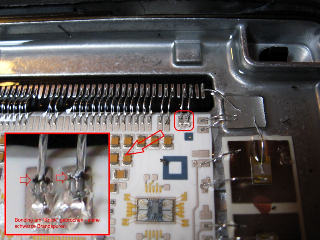

tak poslední. Jsou to fota z netu a po přelouskání článku a skouknutí tohoto jsem se do toho pustil a jde to

Dík za nápovědu,dnes jsem jí rozloupnul a našel blbé piny.To se zas Siemens vyznamenal,vlivem teplot přidělané jednotky na motoru musí docházet k dost slušnému pnutí materiálů a tak ty drátky asi dost pracují.Několik jich bylo už před upadnutím,stačilo lechce zatlačit do gelu a už to lítalo Smile .Jinak pájení jako takové nic moc ,ale dá se.

Este to co je na obrazku nemusi byt konecne riesenie ... U tychto jednotiek odchadzali aj kontakty medzi DSP a konektorom RJ a tam sa neda dostat ... mal som doma jednu taku jednotku Smile
Zaslal: pá březen 18, 2011 20:53 pm Citovat
handsob ako si dal preč ten čierny silikon z dosky? bojím sa aby to neutrhalo kontakty, tiež mám jednu takú riadiačku Rolling Eyes

Taky jsem jednu opravil,ale dratky byli na jinem bode nez na obrazku nesla jiskra na 2. valci. a druha vada byla ze neukazoval na pristrojovce budik taploty chladici kapaliny od teplotniho cidla.
PS: Jen byl problem ten gel rosolity tam odstranit, taky by me zajimalo jak se ho co nejlepe dat pryc, protoze to zdrzuje a pak se to kvuli tomu spatne opravuje.

Zaslal: čt únor 21, 2013 21:27 pm Citovat
Majzlík,kladivo a násilí Wink
Opatrně vyškrábej to lepidlo ze zadní strany ten spoj a pak ti ten deklík pujde oddělat malím šroubováčkem a seš tam...
