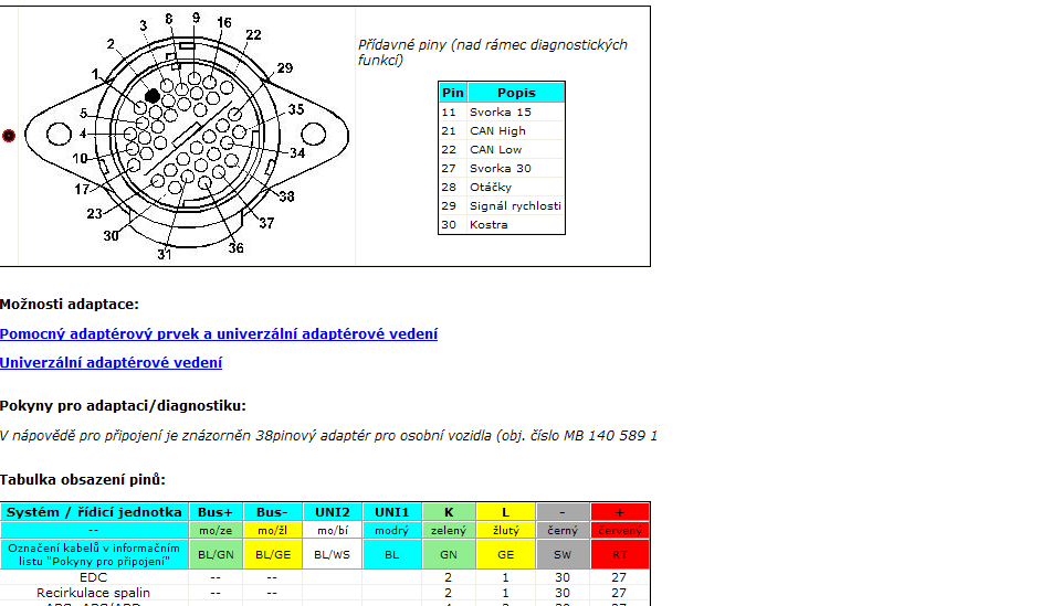

Pujde vyčíst Dailyna 2.8 rok 2004 (je to ještě bez odb zásuvky) po káblu když se píchnu přímo do jednotky?Nevim co tam je za jednotku, ale myslim že EDC15. nebo musim eprom ven?
Zaslal: čt leden 26, 2012 22:08 pm Citovat
kulata zasuvka u baterky a kline je na pinu 2 , plus mínus z baterky a jedeš Wink
ecu je bosch ms6.3

Zaslal: pá leden 27, 2012 7:19 am Citovat
doufam že to někdo hned smaže , jako včera toho mercedesa ... Laughing Laughing

Já jsem asi debil ,ale rozebral jsem vše okolo baterie a nic, žádná kulatá, je tam pouze dvouřadá 12-PIN. Asi si tam kolegové v IVECU zapoměli namontovat, vypichnu to na ECU Smile)) Dík za obrázek... Bude se hodit.
Zaslal: so leden 28, 2012 8:15 am Citovat
tam je MS6.3 jednotka velka jako v trucku Volvo treba.
delal jsem jich nekolik a vzdy kulata zasuvka za baterkou a ma krytku ted nevim jestli sroubovaci .
EDC15 je u Jumpera, Ducata a takovych.
jinak 29F200 je v MS6.3

Lukas001
Zaslal: so leden 28, 2012 8:56 am Citovat
zkus rozebrat středovej dekl, nebo myslím někde nalevo u spolujezdce za nějakým plastem, už si to nepamatuju, ale bejvá i vevnitř...

djkenny
Zaslal: so leden 28, 2012 9:37 am Citovat
Lukas001 napsal:
To bývá ale od roku 2005 a to už je ODB konektor, to jsem už řešil, ale prostě tohle auto je divný Smile
VLK
Zaslal: so leden 28, 2012 11:08 am Citovat
Založen: 21.1.2009 Příspěvky: 41 Bydliště: Rakovník
djkenny napsal:
Lukas001 napsal:
Nezapomeň že to montujou cikáni 2006 kulatá zásuvka u spolujezdce pod dekem Wink
