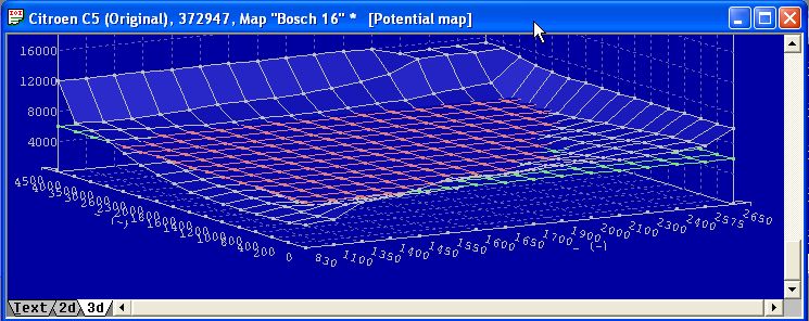

Zdravim, pomůže někdo s egr off?
Hejbu s mapou nahoru a dolu... Při hodnotě 6000 je ecu zdáse bez závad, ale egr stále spíná kolem 2200ot. Když jdu vejš - dtc: průtok vyšší než požadovaný, nouzák. Když níž - dtc: průtok nižší než požadovaný, jede ale svítí závada.
Měl by tam být někde switch pro egr, ale nevým kde ho hledat
Děkuji

Zaslal: čt listopad 17, 2011 14:32 pm Citovat
od 061F10 do 062110
071F10 do 072110
dej hodnotu 12000
kari
Zaslal: čt listopad 17, 2011 19:35 pm Citovat
chiptuning napsal:
od 061F10 do 062110
071F10 do 072110
dej hodnotu 12000
061F12-062111
071F12-072111
ale to právě nefunguje. DTC - průtok vzduchu vyšší než požadovaný, motor v nouzáku, ESP fault Sad

Zaslal: pá listopad 18, 2011 9:21 am Citovat
tak vypni DTC a je klid
