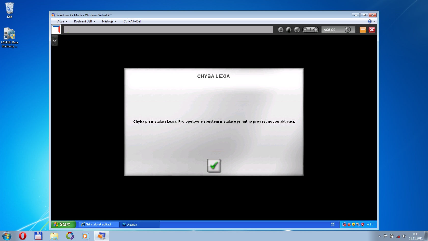

j.mcg
Zaslal: ne listopad 13, 2011 8:19 am Citovat
hláška

Zaslal: ne listopad 13, 2011 8:27 am Citovat
Mam obavy, ze to dela XP mod a WIN7.Pokud chces pouzivat diagnosticke nastroje, tak drtiva vetsina toho jede spolehlive jen na Win XP SP3.

Zaslal: ne listopad 13, 2011 9:01 am Citovat
Založen: 29.10.2011 Příspěvky: 38
Tak zůstanu u lexie3 která mi takto funguje.Nedá se nic dělat.

kari
Zaslal: ne listopad 13, 2011 9:31 am Citovat
Zkus VirtualBox, tam instalace jde, ale diag je šíleně pomalá.
Se starou lexií brzo narazíš, neumí novou C8 ....
