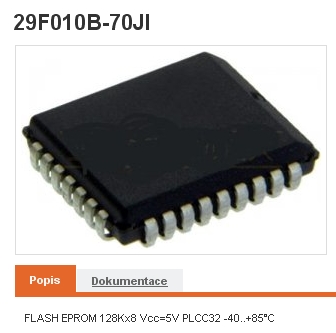

no, vidim ze sa nikto k odpovedi nema, nieco som patral... ECM2001 uz funguje ako ocakavam (mal som otvoreny zly driver). EPROMku mam z jednotky vypajkovanu, a uvazujem o kupe nejakeho HW na jej precitanie/zapisanie...
Bude mi stacit Willem Universal EPROM Programmer a adapter na PLCC32 cip? Je mozne EPROMKU AM27C010 nahradit flashkou AM29F010 ?

Zaslal: so duben 24, 2010 18:11 pm Citovat
darklord napsal:
este jedna otazka k ECM2001 - akym sposobom je mozne upravit mapu na vyssi rozsah otacok? obmedzovac posunut na 7500 nieje problem, ale mapa stale ostava v rozsahu 0-5900... je vobec takato uprava mozna? alebo si jednotka aproximuje rozsah do obmedzovaca?
Very Happy Taku flashku potrebuješ
 Velikost:  46.51 kB
 Zobrazeno:  53162 krát
darklord
Zaslal: so duben 24, 2010 18:31 pm Citovat
Založen: 20.4.2010 Příspěvky: 22
LUBO: jo dik moc, presne tuto som myslel, dokonca aj z rovnakeho obchodu ako je ten screenshot. Programator uz je objednany z ebay aj s adapterom, ECM2001 zda sa funguje dobre (no, este som to neskusal v praxi Cool ).
