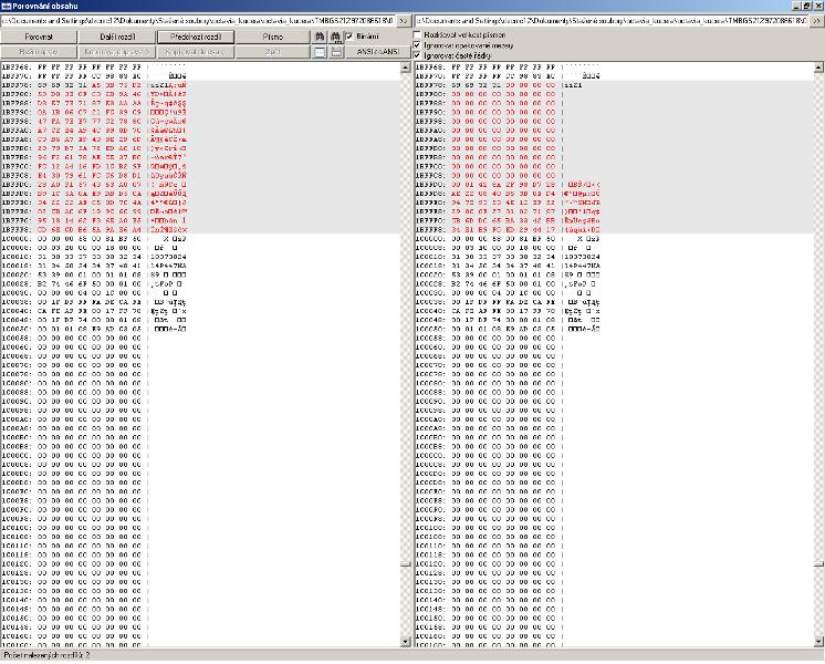

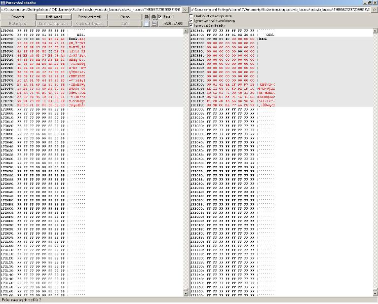

pri porovnani v total comandetu tam budou 2 velke bloky ktere se budou lisit to je checksum .
 Velikost:  43.62 kB
 Zobrazeno:  28418 krát
tak to bude asi ono... jsou to tyto dva bloky...
2.blok
 Velikost:  104.03 kB
 Zobrazeno:  28409 krát
1.blok
 Velikost:  99.83 kB

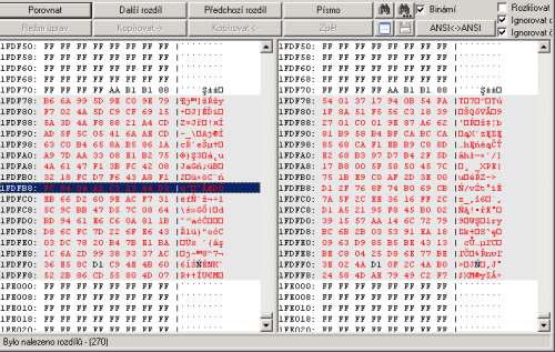

A co by jste řekli o této úpravě "teplého startu"? To je ta z toho checksumu...
tap1.zip
 Soubor:  tap1.zip
 Velikost:  65.68 kB
 Staženo:  2675 krát
Zaslal: út duben 05, 2011 9:46 am Citovat
neni to orig ale uprava a teply start upraveny neni
Zaslal: út duben 05, 2011 9:54 am Citovat
Start davka neni upravena.Zbytek jo, chybi neco od turbiny a vstriku.
