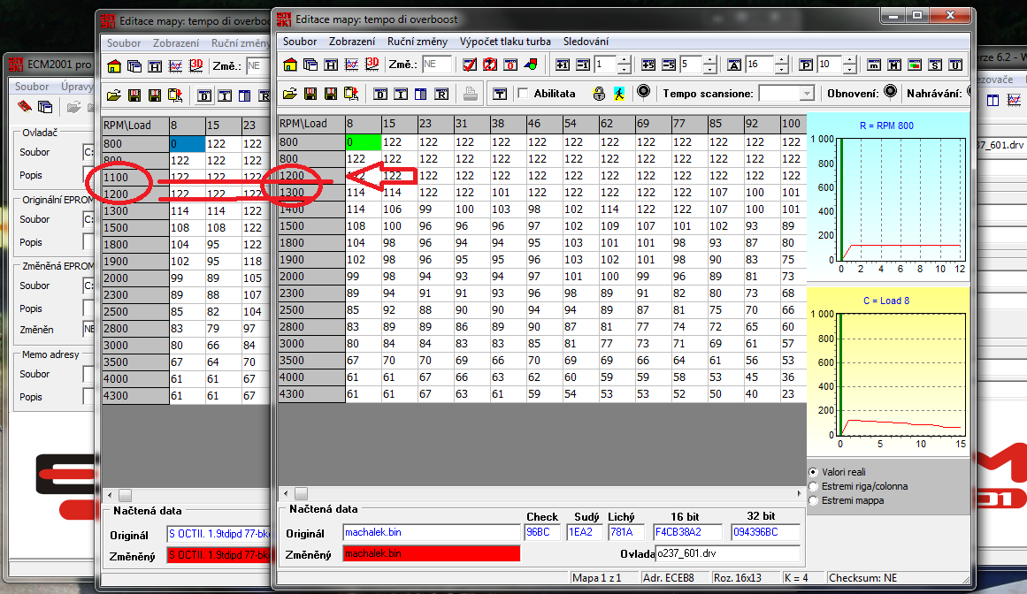

Vlevo (pod) mapa chiplé ŘJ
vpravo (tabulka nad) STEJNÁ ŘJ s orig softwarem
Můžete mi vysvětlit proč tamje rozdíl v RPM a to u všech map, u fáze vstřiku mi to dáva až 600 otáček navíc, Proč?
A proč je dvakrát za sebou hodnota 800 RPM to by nemělo býr ne?

otevři si to ve winols a podívej se copak to asi je za označenou oblast tesně před každou mapou a dozvíš se odpověd když na to nepříjdeš tak ti to napíšu ja nebo možná někdo jiný ale zkus na to přijít sam Idea

takže pokud se chceš neco dovedet tak začni tim že sem nahraješ ty dva soubory co porovnáváš a napíšeš jaký driver v ecm jsi pro ně vybral a pak budem řešit další info

1.soubor je origo + mod co sem vytvořil z orig pomocí chipu
2.soubor je chiplý z auta co se mi nachomejtlo
ovladače: CHip - 236/778
Orig - 237/601

No hlavně jak jsi mluvil o té fázi vstřiku v ECM, tak to ti rovnou můžu prozradit, že to fáze vstřiku není, v ECM se vůbec ty mapy jmenují podivně, teda většinou špatně Smile
jinak Martin ti radí dobře a já ti dám ještě jednu radu
Začínat rovnou s EDC16je poměrně odvaha. Nejdřív raději začni s rotačkama EDC15 pak PD EDC15 a pak se teprve vrhni na EDC16. Na těch starších autech líp pochopíš co a jak funguje.
Zaslal: čt únor 17, 2011 8:41 am Citovat
fáza vstrekovania je v skutočnosti mapa pre egr ventil.
vstrekovanie pri čiastočne otvorenej škrtiacej klapke je v skutočnosti smog mapa
v niektorých driveroch ti pri turbe zobrazí aj mapu overboost čo je v skutočnosti mapa pre n75
vela vecí ti ale ecm nezobrazí, takže buď budeš hladať v 2d alebo sa potrápiť s ecm a skúšať Wink
