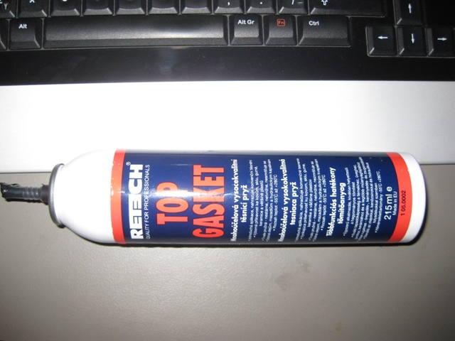

Zaslal: ne leden 30, 2011 16:49 pm Citovat
toto
 Velikost:  124.28 kB
 Zobrazeno:  33377 krát
chiptuningpo

ondratdi
Zaslal: po leden 31, 2011 11:28 am Citovat
Top Gasket od retechu je hodně dobrej.
