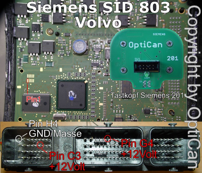

Zkoušel někdo číst SID803 s čínskou redukcí u BDMka?
Zkoušel sem asi 3 a ani jedna nejde.
Napájení mam na šterku připojeno.
země sedí, ale nespojí se.
není tam chyba na těch činských redukcích?

Connettore 2
PIN G4 +12Vcc
Connettore 3
PIN C3 +12Vcc
PIN H4 GND
bosch jde, tak jedině adapter. Zkus to napinovat.

Nemáte někdo foto čínské redukce? jestli to je ok zapojené.
nevím kde muže být chyba, ale ani jedna mi nejde načíst.
Pokud to nepujde tak vyřeším jinak. :D
