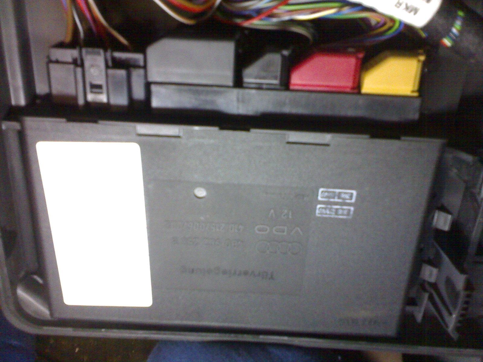

Ahoj chalani potreboval bych PROSIM jestli nekdo nema schema zapojeni komfortky na stole z A6 rv 97 motor je AFN.
Nejdou vsechny el.okna a vnitřní svetlo.Central na dalku jde.Potřebuju skusit jestli je jednotka KO nebo kabelaž k ni.
S vagem 304 se nejde spojit,kdyz dam Centralni stahovani oken napise jednotka bez odezvy. Sad
V moji O1 agr se spoji tak si myslim,ze bude asi KO komfortka v te A6.
Jde o jednotku VDO 4B0 962 258 B
Diky
Auto je po bouracce bagy KO

skoda
Zaslal: po prosinec 27, 2010 19:59 pm Citovat
Draty vsechny prohledany jestli nekde neni skrat a vse jak nove Sad

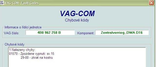

skoda
Zaslal: po prosinec 27, 2010 22:06 pm Citovat
Tak komfortka funguje ALE pise chybu Sad
Tak asi nekde KO drat Sad
