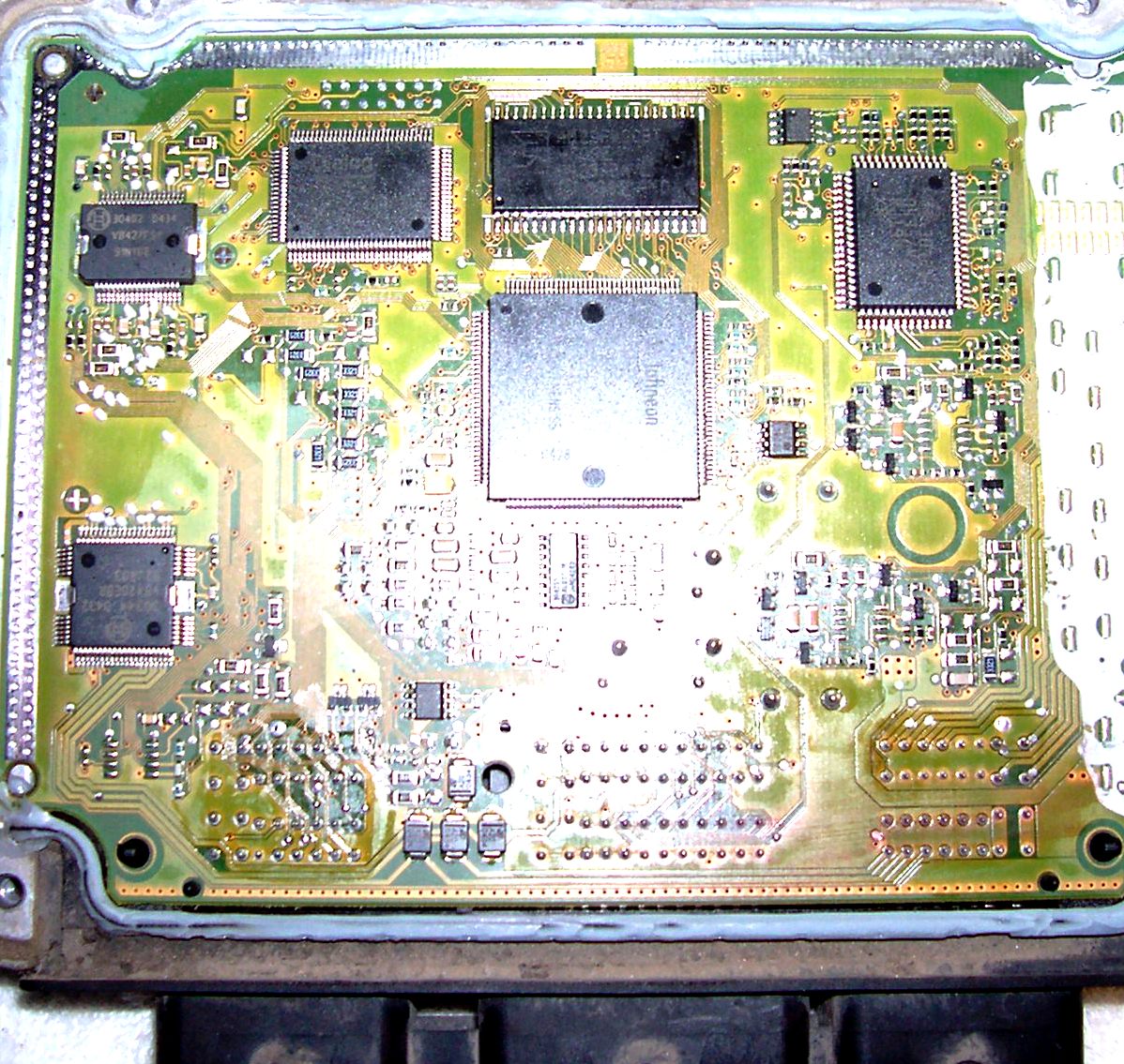

MRKNĚTE JESTLI JSTE NĚKDO DĚLALI TUHLE ECU BDM MAM ZDE DVE A ANI JEDNU NEMŮŽU VYČÍST
JINAK JE V TOM 29F400 A 95P08 VYPYDA TO ZAPOJENÍ JAKO KLASICKY NA BDM ALE PO ZAP. TO VYHODÍ HNED CHYBU NAPÁJENÍ A TO DĚLAJ OBE ECU

proč to čteš bdm když je to edc 15?
jde i po kabelu !

No chtěl jsem zkusit když je ta deska tak udělaná zda pujde či nikoli a odpověd už znám
dík L.
Zaslal: čt září 09, 2010 11:31 am Citovat
jiný MCU Wink
