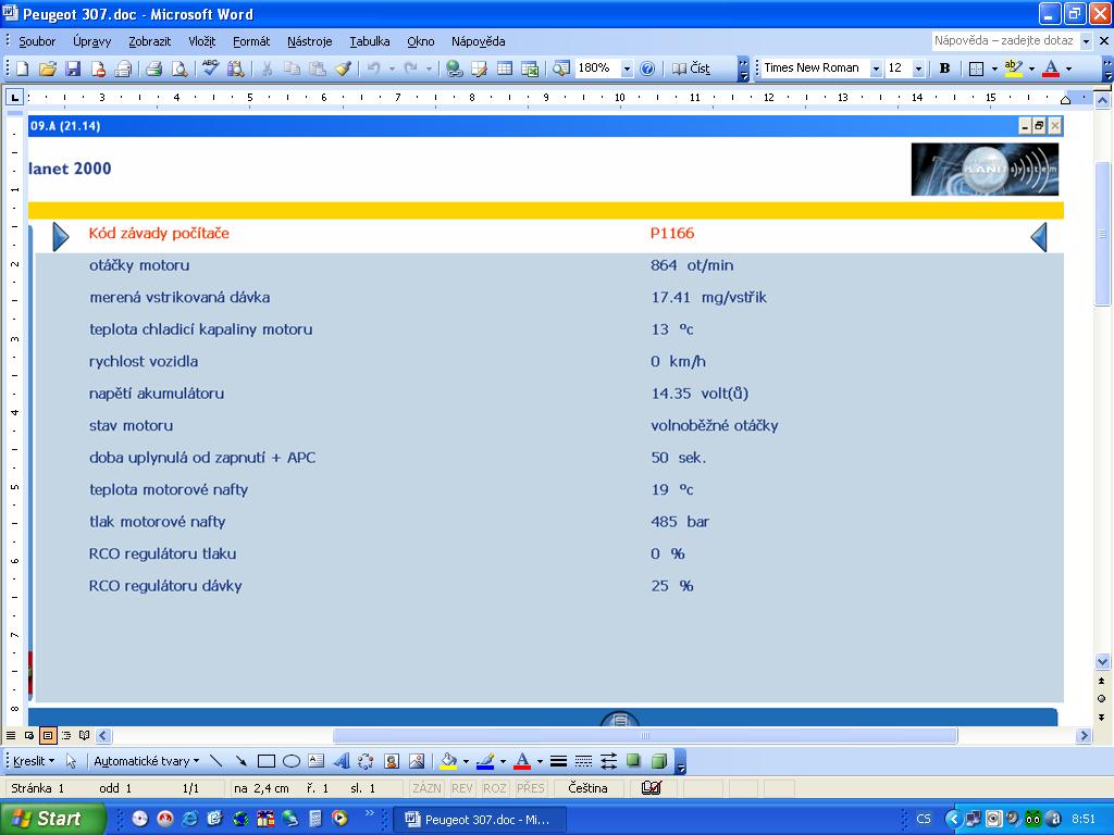

Medzi 1 a2 je 9v medzi1 a 3 Je 5v auto naskoci a stale stupa tlak az vypne motor regulator sa vymenil na cerpadle ale stale to iste tlak meria normalne v prametroch je na volnobeh 392 len po chvili zacne stupat az na 800 a potom vypne.

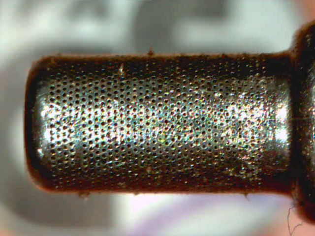

Měříš to mezi špatnýma PINY. Ted si to přesně nepamatuji,ale není výstup
negativní (skus měřit +5V- signál) NE zem.
Nedávno jsem měl podobnou závadu ale na siemensu na volnoběh
se začal zvyšovat tlak až to spadlo do nouzáku (siemens nechcípá).
Nedokážu si to vysvětlit ,ale ani regulátor nepomohl (nebo spíš hned odešel)
Také jsem měnilo jednotku dráty atd. a pomohlo pouze výměna celého
čerpadla.(viz jpg –regulátor po 10min chodu na vadném čerpadle).
 Velikost:  102.23 kB
 Zobrazeno:  26167 krát
