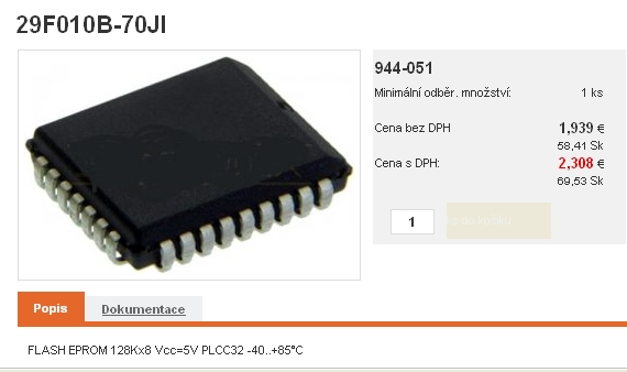

Shocked www.gme.sk
 Velikost:  62.96 kB
 Zobrazeno:  14547 krát
Zaslal: pá květen 28, 2010 12:45 pm Citovat
presne tieto, su od minus 40 do plus 85. ja ich použivam, a tiež www.gme.sk
pozri si i toto. Tu sme to riešili Smile
