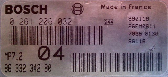

Zítra to budu mít připraveno jako z továrny bez imma která by si to pak měla natáhnout sama jen jsem se chtěl zeptat jestli je nutné u této jednotky měnit chip,že prý je tam který se nedá přepisovat a že tam musí dát nový přepisovatelný.
Je to MOTRONIC MP7.2 BOSCH
