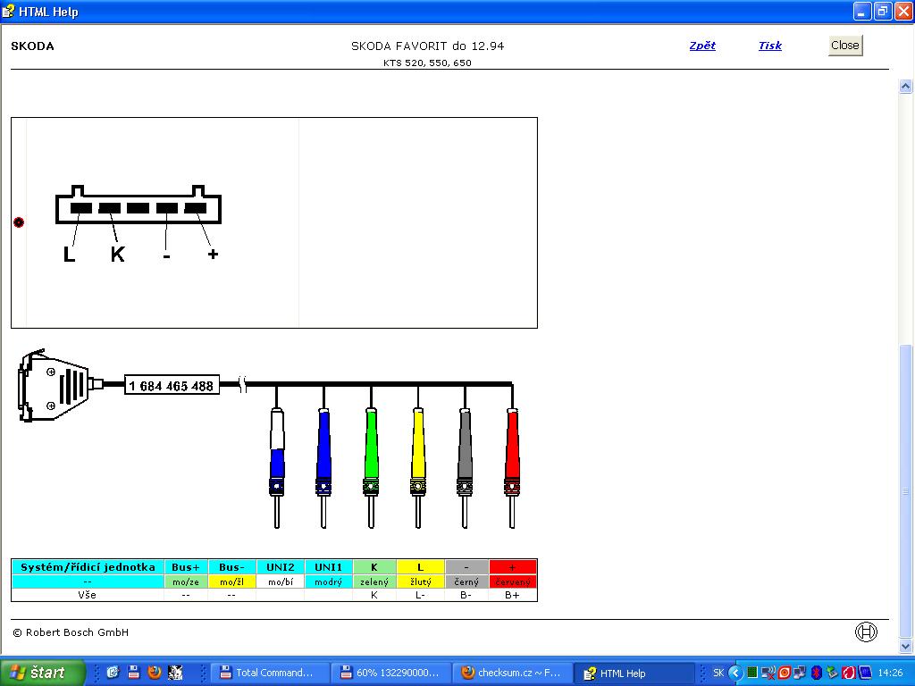

Ahoj, sice vim ze je to trochu netradicny Very Happy, ael mel bych dotaz mam favorita s ridici ejdnotkou a chtel bych ho diagnostiovat, mam OBD2 , a nechce se mi kupovat draha redukce neporadil by mi nekdo jak mam prepojit piny s kabelu na 5 kolikovou zasuvku u favorita ?
Zaslal: ne březen 14, 2010 14:31 pm Citovat
nech sa ti páči Very Happy
 Velikost:  73.88 kB
 Zobrazeno:  7303 krát

diky moc Very Happy a mohu se zeptat nevedel by jsi jeste na peugeota 205
