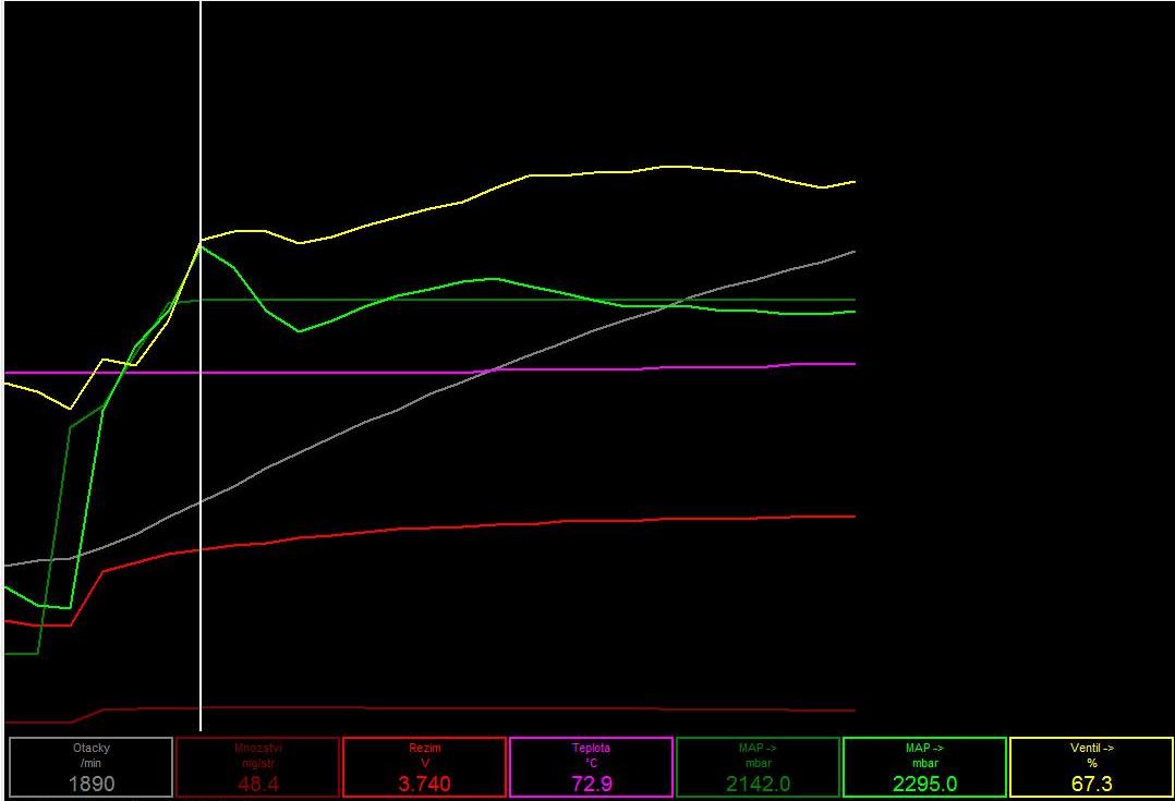

Zaslal: pá březen 12, 2010 20:42 pm Citovat
To taky nevipadá že by to fungovalo jak má.

ja si nejsem jistej, jestli je to pred cipem, ale jestli ano je jasne, ze regulace neni jak by mela byt..
takze se klidne muzu nekdy dockat nouzaku Rolling Eyes

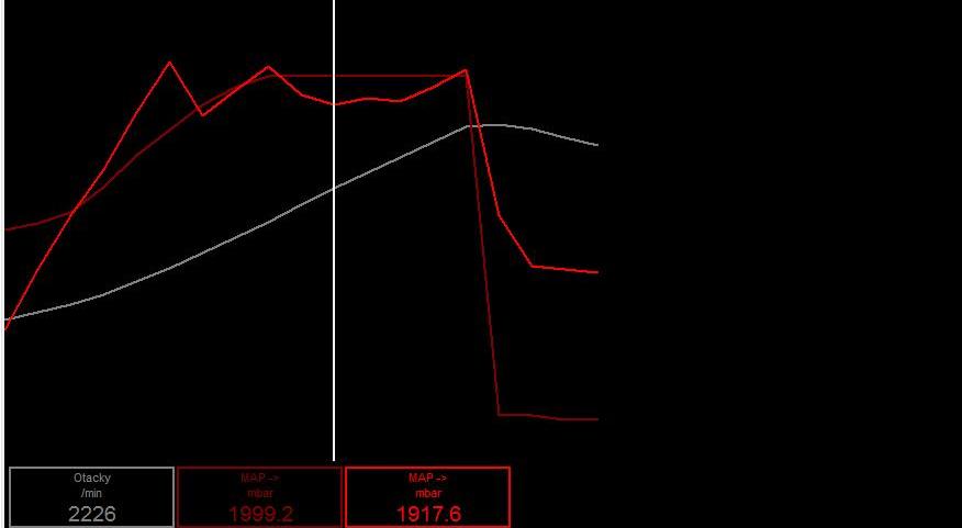

Na nouzák to zatim nevypadá ale někde to trochu vázne.
 Velikost:  49.36 kB
 Zobrazeno:  27933 krát
dist01
Zaslal: so březen 13, 2010 12:42 pm Citovat
to spíš ti zaostává regulace chipem to nebude
