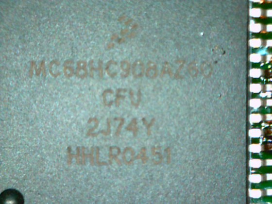

Používáte někdo tento MCU (s tímto znakem výrobce)?
Nedaří se mě do něj zapsat programátorem ETL na BORDU .
Jde to někomu?
Když to má označení motorola tak mě to chodí.
Asi zas číňani udělali někde chybu.Rolling Eyes

je divné ze ti to nejde. To je Freescale, premenovaná Motorola. Tieto idú v pohode. Ibaze by to bol cínsky klon? Ale ani na tie som nepocul staznosti

Vůbec to nejde zapsat flash ani eeprom mam jich 10 a ani na jeden, čte ji dobře ale
jakmile má zapisovat tak hned napíše error,když tam dám motorolu tak OK.
(je to z číny)

Zkus ji nejdříve celou vymazat
Robin
Zaslal: ne březen 14, 2010 9:01 am Citovat
Zkoušel jsem také (i prosil jsem ho Crying or Very sad ) vše proběhne OK akorát zápis Programing error.
Jen mě zajímalo jestli přesně tento (z číny) někdo používá a chodí mu ,abych zbytečně
nad nim neztrácel čas. Question

skus iny mask
Robin
Zaslal: ne březen 14, 2010 12:06 pm Citovat
mike76 napsal:
skus iny mask
Dík
V tom pouzdře je jiný (čiňani zapomněli přehodit razítko).

ja mel s klonem etl ten samej problem s 05B32. cist v poho, ale zapsat ani nahodou.

Bylo to do tacha VITO a šlo to jako 3K85K

A nebol to náhodou 705B32 ?

jj, 705B32

tak ten sa dá nahrať iba raz ked je nový. Preto ti to asi nešlo

aha. ale mel jsem to znamyho a ten to tam pak dostal. ale stejne nefungovalo, co melo, tak tam sly klice klasickou cestou.

Asi si nerozumíte miro myslí eprom (nový MCU jenom jednou (jasný)) a
had chtěl nahrát klíče jistě do eeprom (přepisovat ETL-OK asi renault).
Ted jsi s tím taky hraju dal jsem si do UCH patici HC705 a laburuji Idea
